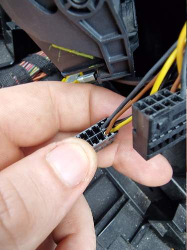

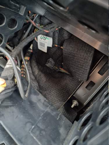

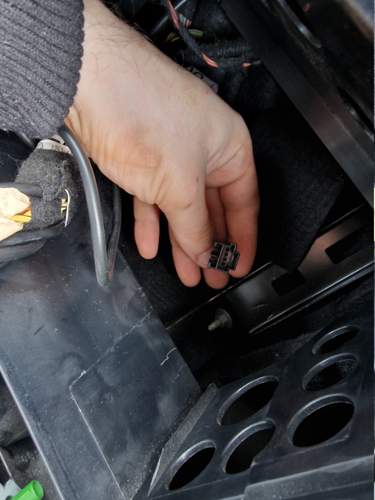

Als ich mein NTG 2 rausgenommen hatte hing hinten ein Stecker. Habe nichts gefunden wo man den anschließen könnte. Hätte einer vielleicht ne Idee für was der ist?
An meinem NTG 2 war noch ein Stecker an Stecker 4. Wozu war der da? Habe den jetzt lose hängen da das NTG 2.5 keinen der Pinbelegungen hat. CD Wechsler?
Loser Stecker
Loser Steckerr
Stecker 4 NTG2
Wo war der genau dran`
Also in der Kammer 4 passt der doch gar nicht rein
der Stecker 4 hat 10 pins
Kann das sein das das ein Stecker vom Klima / Schalterleiste ist?
Von der Klima Bedienung ist er leider nicht. Da ist schon alles belegt. Der war leider nirgendswo dran. Das war das erste mal das ich das comand ausgebaut hatte nach Kauf.

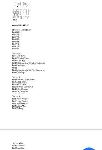

Meinte mit Stecker 4 nochmal eine andere Frage. Wozu der war, da ich keinen Platz beim NTG 2.5 dafür finden kann den anzuschließen. Beim NTG 2.5 ist ja Stecker 4 fürs Aux und Stecker 3 fürs Mikrofon.

Die Stecker vom 2 und 2.5 sind identisch Stecker 3 und 4 sind identisch bei beiden Comands, nur anders beschalten
So wie der Stecker aussah, gehört der nicht für das Comand
Der Wechsler des 2er Comand hat zwei Anschüsse:
Ein Drei-Poliger Stecker mit +, - und Wake Up
und die Steuerung so wie Audio über MOST
Hab keine passende Beschaltung beim NTG 2.5 für Voice Audio+,- , Audio Masse und Wakeup gefunden. Hab den Stecker jetzt einfach ausgesteckt gelassen und nur das Aux und Mikro angeschlossen. Funktioniert trotzdem alles. Ich weis nurnicht wofür das dann war. Hatte den CD Wechsler im Handschuhfach. Der funktioniert jetzt nicht mehr natürlich mit dem NTG 2.5. Sind das die Anschlüsse vielleicht dafür?
Ah alles klar danke. + - wake up heißt dann war für den CD Wechsler dann wahrscheinlich mein alter Stecker 4.
