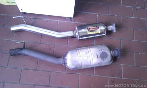

Habe den Eisenmann Sport drunter und der Klang war mit normalen MSD top, nun ist mir dieser mittlerweile so durchgerostet, dass er irgendwann ein Loch an der Seite hatte und der Wagen wurd schon spürbar lauter... Nach ewig langer Suche im Netzt und einigen Telefonaten mit diversen Händlern habe ich mir den Supersprint MSD aus Edelstahl und ohne ABE gekauft... Alles ander was es so gibt passt nur am VorMopf.. 🙁 Hat gut gepasst, der Flasch am Kat war richtig und der halter hinten am Rohr auch, einzig die Länge des Rohres,welches dann im ESD steckt musste etwas verlängert werden aber das war auch kein Problem...
Muss sagen, dass das Auto nun etwas leiser ist aber trotzdem schön satt klingt... Das blecherne Geräusch bei sehr hohen Drehzalen, welches ich hier vor kurzen mal beschrieben hab ist nun auch weg, keine Ahnung was das war... 🙂
Hier noch ein paar Bilder...

so ... habe das teil heute verbauen koennen ... war leider doch nicht passgenau obwohl mir der verkaeufer das 100% zugesagt hatte. Ich musste die loecher am flansch (Kat) aufbohren da der flansch am mitteldaempfer eine minimale abweichung hatte und ich die dritte schraube nicht gerade reinbekommen hatte. das dichtungsstuck was zwichen kat und mitteltopf kommt passte auch nicht auf den mitteldaempfer da hier der durchmesser zuklein war, also auch da musste ich mit erfolg rumbasteln. das ganze angepasse hatte mich ca. 2,5 stunden gekostet und war echt nervig. zum schluss passt jetzt alles und ist auch dicht ... noch einmal wuerde ich das aber nicht machen und mir dann doch den von supersprint holen. also leute spart nicht am falschen ende. novus ist ja bekannt fuer "passgenauigkeit" warum sollte es bei mir anderst sein ... hatte mich auch schon darauf vorbereitet das er nicht passt und war dann auch nicht so gefrustet. Stinkig machen nur immer die versprechungen wenn es dann doch nicht stimmt.
der sound ist aber jetzt absolut ausreichend und schoen dumpf ... so hatte ich mir das auch gewuenscht.
fazit: Novus nie wieder ... man brennen mir die pfoten vom basten :-(

Innen ist er nicht so laut, auch auf der Autobahn ist es noch angenehm... Kann den Supersprint MSD nur weiter empfehlen, leider kostet er mit fast 400€ auch ne ganze Stange Geld...
