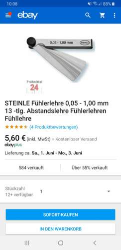

@mmichael2708 schrieb am 23. Mai 2019 um 23:13:05 Uhr:
Die Ventile sind im Motor die würde ich mal mit einer Lehre einstellen hilft wunder 😉 gerade bei den 4 Takt Motoren ansonsten kann ich mir noch denken das die Membrane vom Vergaser evtl verschlissen ist

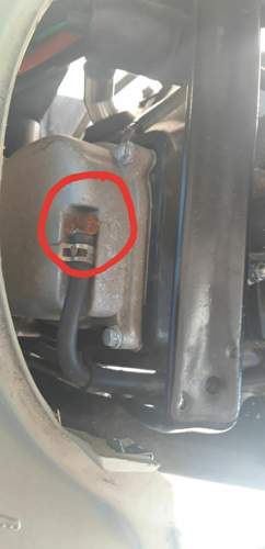

also das was rot eingekreist ist, ist die gehäuseentlüftung....das andere was abgeht mit den 2 punkt flansch ist das agr
denke das müsste jetzt korrekt sein oder???!!!
problem ist, der bock springt im kalten zustand mal kurz an und geht dann gleich aus.
fütter ich ihn kurz mit bremsenreiniger an läuft er.
bin auch schonmal kurz gefahren, doch dann ist er ausgegangen. start ich ihn wieder mit bremsenreiniger dann läuft er halbwegs...
muss ja demzufolge irgendwas mit dem sprit zu tun haben.
hab den vergaser nochmal draussen gehabt aber nichts ungewöhnliches bemerkt nur das der e-choke warm wird beim starten.
habe mal auf verdacht nen neuen vergaser bestellt.
den unterdruckbenzinhahn habe ich getestet...sobald man unterdruck drauf gibt, läuft benzin raus! werde eventuell mal nen dursichtigen schlauch probieren um zu gucken ob im betrieb sich was verändert an der benzinzufuhr.
hat jemand noch ne idee wonach man gucken könnte? das teil stand bestimmt schon 3 jahr und hat grade mal 250km auf der uhr!
benzin ist neu und vergaser gereinigt wie schon erwähnt
sitzt das agr ventil unterm ventildeckel? denkst du das die ventile/membrane von der standzeit kaputt gehen könnten?

@guckguck1 schrieb am 24. Mai 2019 um 09:31:49 Uhr:
Eine Abgasrückführung gibt es bei keinem Rollermotor, das wird oft verwechselt bzw. in der Ersatzteileshops falsch bezeichnet. Es handelt sich um dabei um ein Sekundärluftsystem.
Gruß Wolfi
PS: In diesem Thread geht es um die Unterscheidung zwischen AGR und SLS.

welches ventil meinst du jetzt? das vom agr? eventuell mal ein foto davon vorhanden?
wie genau schmeiss ich das ganze zeig raus und mach es blind?

es wäre schön wenn mir jemand verraten könnte welche mebran gemeint ist???
ich habe das agr schon teilweise lahm gelegt. habe das y-stück entfernt und direkt unterdruck an den benzinhahn gegeben...keine besserung.
muss/kann man den anschluss dann blind machen vom agr?
ist etwa die mebran des vergaseres gemeint? falls ja, wie testet man die?

Die Ventile wie gesagt könntest du auch mit einer Lehre nachstellen guck dir dazu am besten ein video bei YouTube an. Ist nicht schwer und hilft Wunder🙂
