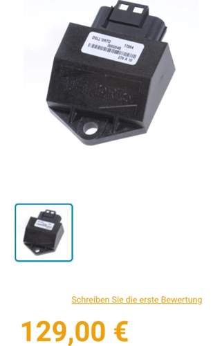

@Alex1911 auf dem speedsensor steht dellorto drauf und ich habe mit den Vorbesitzer gesprochen der hatte schneinbar wenig Ahnung, und hat mir auch versichern können dass die box nie getauscht wurde. Ich werde mal den Vario Deckel abnehmen und einmal reingucken ob da alles gut ist. B.z ob da ein kabel ab ist oder geknickt ist…

Ob der hiesige TE den Roller ordentlich ans Laufen bekommt, das steht noch nicht fest, weil er keine wirkliche Ahnung von der Technik in den Euro-4 Rollern hat und praktisch nichts investieren möchte. Was er als "Speedsensor" mit der Aufschrift 'Dellorto' bezeichnet, das ist meines Erachtens die ECU zur Steuerung der Transistorzündanlage sowie den beiden Luftventilen des E-Vergasers. Und der Speedkonverter ist eine zusätzliche Box bei den Rollern von NovaMotors.
