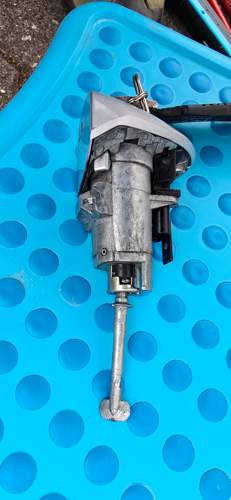

Hier noch die abschließende Information über den Verlauf der Reparatur, es hat einige Zeit gebraucht, aber jetzt ist die Notschließfunktion wieder hergestellt.
Es hatte nichts mit dem eigentlichen Schließzylinder zu tun, der hat blendend funktioniert. Da hätte ich noch jede Menge Öl reinspritzen können, das hätte nicht geholfen.
Erst der Hinweis von Günther, wie man den Schlosszylinder ausbaut, hat entscheidend zum Erfolg beigetragen.
Als ich dann noch begriffen hatte, dass die Schraube(die den Schlosszylinder hält) nicht verloren werden kann, konnte ich die Arbeiten ausführen.
Nach Öffnung konnte ich sehen wie die Mechanik funktioniert. Demnach befindet sich an dem Schloßzylinder eine Verlängerung(siehe Bild 1) die am Ende eine Querklinge hat. Diese muss in das weiße Plastikteil geführt werden welches auf Bild 2 im Hintergrund des Schloßes zu sehen ist.
Ich habe in dieses Teil, zum Test, einfach einen Schraubendreher eingeführt und konnte sehr leicht durch Drehen nach links das Schloss öffnen. Warum funktionierte trotzdem der Mechanismus bei mir nicht?
Durch längeres Suchen habe ich die Lösung gefunden. Die Verlängerung des Schlosszylinders war verbogen und verdreht(habe ich vorsichtig gerichtet). Ausserdem muss das weiße Plastikteil eine bestimmte Stellung haben, damit man mit dem Drehgrad, den der Schlosszylinder zuläßt, die Notschließung betätigen kann und dann anschließend den Schlüssel wieder aus dem Schloss bekommt. Wenn man es falsch macht, kann man die Notschließung betätigen, aber bekommt den Schlüssel nicht aus dem Schloß.
Nach einigem Nachdenken und Probieren hat es dann funktioniert.

Schlosszylinder mit Verlängerung
Im Hintergrund das weiße Plastikteil
