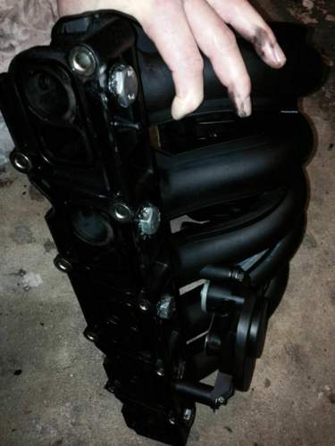

Mein ML 270 CDI Läuft in Notlauf, morgens läuft er wenn er kalt ist normal nach einer kurzen Zeit geht er wieder in den Notlauf.
Im Fehlerspeicher kamen diese Codes.
P2203 Kraftstoffmengeneingriff
P0500 Fahrgeschwindigkeits-Sensor/Signal
P1189 Einlasskanal-Abschaltung
Hättet ihr auch schon mal so ein Problem?
Kann mir vielleicht jemand ein Tipp geben?

Denke da wird Deine Ansaugbrücke fällig sein.
Ist das eine aufwendiger Arbeit?
Ist nicht in einer Stunde gemacht wenn es das ist, wurde der Fehlerspeicher bei Mercedes ausgelesen?
ADAC hat es ausgelesen
Da können alte Fehler die nicht gelöscht wurden mit ausgelesen worden sein.
Bei Mercedes sieht man was aktuell ist und für den Notlauf verantwortlich ist.
Der Fehler P1189 dürfte dafür verantwortlich sein, das kann am Stellmotor der Drallklappen liegen oder an verhakten Drallklappen.
Kann man testen indem man den Stellmotor auf Funktion testet, der ist unterhalb der Ansaugbrücke verbaut.
Da siehst Du wo der Stellmotor verbaut ist und wie man eine kostengünstige Alternative baut die nicht viel kostet.

Nun es ist das Ansaugkrümmer, hat jemand eine Teilenummer für mich?
A 61209037

Die Nummer hat sich Ersetzt, dich wird der Schlag treffen 😁 Klick Und da ist der Motor noch nicht mal dabei, den Stellmotor gibts hier Klick
Es gibt beides im Zubehör, allerdings ist die Brücke Misst. Das machst in 2 Jahren wieder, und die ist mal eben nicht in einer Stunde gewechselt. Den Motor gibts von Pierburg und sollte 1:1 das gleich wie von Mercedes sein.
Klick Motor
