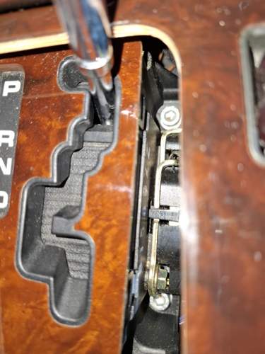

Handtuch/Lappen auf den Wählhebel, Zündung an, mit der linken Hand nach rechts drücken und mit einem Gummihammer einen sanften Schlag von oben senkrecht auf den Wählhebel.

Das bringt aber nur was, wenn das Problem woanders liegt, als zu 99,99% üblich die gebrochende Sperrklinke. Die gebrochene Sperrklinke, wird wie von mir beschrieben so gelöst.

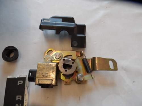

Natürlich ist im Wählhebelmodul eine Sperreklinke. Diese hindert zb. einfach aus P auf N zuschalten bei abgestellten Motor, ohne Bremse treten, z.b. ein Kind im abgestellten Fahrzeug. Oer beim Putzen, Aussaugen des Innenraums...
Im Getriebe ist dann noch eine weitere Sperre an der Antriebswelle, wenn auf P gestellt.

bei der Quick Shift Ausführung, lässt sich die P Verriegelung mit einem Schraubenzieher lösen, da ist
in dem Schaltboch extra eine kleine Öffnung vorgesehen, da braucht es keinen Gummihammer.

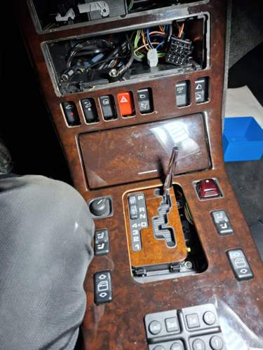

da möchte ich doch mal den Themenstarter bitten ein Foto von der Schalteinheit auf der Mittelkonsole eizustellen,

mein R129 ist von 2001, und da ist im Wählmodul keine Sperrklinke für die P-Sperre,
das einzige was da als Sperrmöglichkeit verbaut ist, ist der Schaltmagnet . 2. Bild, mit Klinke die
verhindert, dass bei mehr als 5 kmh Geschwindigkeit von D und N in R und P geschaltet weden kann.

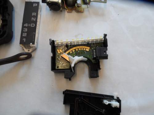

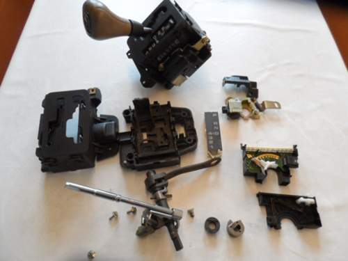

Das Schaltmodul was in Bild 1 zu sehen ist, hat keinem Anschluss für einen Bowdenzug, uns lässt sich auch
wie das Teil da zu sehen ist von D nach 1 frei durchschalten - das ist stromlos, das sollte dann beim Themenstarter
mit Zündung aus - auch stromlos - der Wöhlhebel sich schalten lassen, das wird aber nicht gehenn
weil die P Sperrklinke im Getrieb sitzt. Da geht der Bowdenzug rein der vom Bremspedalgeraffel kommt.
Den Bowdenzug im Getriebe lässt sich entfrenen, dann ist P Sperre raus, man kommt bei eingebauten Getriebe
an den Bowdenzug kaum ran - nur wenn R129 auf Hebebühne.

Der Themenstarter wird auch noch folgnedes Problem haben, der kann das Wählmodul nicht ausbauen,
zum Ausbau muss der Wählhebel aus der P Position in mindestens D gezogen werden, sonst geht die
Verkleidug der Mittelkonsole nicht raus.
