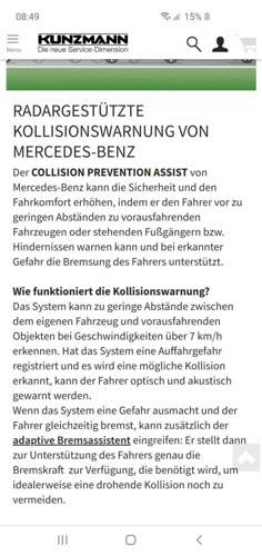

Also ich bin heute auf der Autobahn unterwegs gewesen und bei Tempo 210 kommt auf einmal bei freier Bahn das Warndreieck mit Piepton vom Notbremsasistenten.
Also mir ging da echt ein wenig die Pumpe. Auf der Autobahn war gerade nix vor mir und warum piept das Ding dann!?
Jetzt fehlt nur noch, dass der bei Tempo 210 ne Vollbremsung macht, dann wohne ich wohl bald unter der Erde.
Mich würde mal interessieren, ob da der Wagen bei Tempo 210 von alleine eine Notbremsung einleiten würde. Ich hatte das schon öfters, dass das Ding piept und es ist nix vor mir.
Nur wie will man das bitte schön bei Mercedes bei einem Werkstattbesuch vorführen? Das passiert sporadisch hin und wieder mal.
Was würdet Ihr machen? Wenn ich den ausschalte den Asist und den Wagen aus mache und wieder an, ist der Asist wieder aktiv. Ich muss den also bei jeden Neustart des Wagens vor der Fahrt deaktivieren. Also das kann es auch nicht sein und auch nicht die Lösung.

Klar bremst der von alleine! Ich hatte das schon, dass der Wagen von alleine gebremst hat. Vor mir bog einer ab und ich kam zu schnell an und der Wagen hat runter gebremst von alleine (hat dabei auch gepiept) und das bilde ich mir auch nicht ein.
@Sternjunge71 schrieb am 25. Dez. 2019 um 19:46:34 Uhr:
Klar bremst der von alleine! Ich hatte das schon, dass der Wagen von alleine gebremst hat. Vor mir bog einer ab und ich war zu schnell und der Wagen hat runter gebremst von alleine.
Aber nur wenn die Distronic Aktiv ist! Wenn diese nicht Aktiv ist Bremst das Auto nicht Automatisch, es warnt und unterstützt dich dann nur beim Bremsvorgang!
Woher soll ich bitte als Laie Wissen ob alles richtig justiert ist? Das sollte ja wohl bei einem Auto was ein Jahr alt ist schon noch sein.
Indem Du in eine Werkstatt Fährst und das überprüfen lässt...! Bei einem Jahr alten Fahrzeug können mehr Defekte oder Fehler vorhanden sein als beibeinem 10 Jahre alten Fahrzeuge!

Der Wagen hat definitiv alleine gebremst (dabei auch gepiept) und nicht unterstützt. Ich kann ja wohl beurteilen ob ich auf die Bremse trete oder das Auto bremst von alleine.
Also noch mal ich habe kein Distronic verbaut im Mercedes sondern der Aktive Brems-Assistent
Hier die Erklärung von Mercedes was das ist:
Hilft dabei, Auffahr- und Fußgängerunfälle zu vermeiden.
Unterstützt von der Warnung bis zur Notbremsung.
Der Aktive Brems-Assistent kann helfen, Unfälle mit vorausfahrenden Fahrzeugen und mit querenden Fußgängern zu vermeiden bzw. die Unfallfolgen abzumildern. Bei erkannter Kollisionsgefahr werden zunächst eine optische und akustische Warnung ausgelöst. Bremst der Fahrer, wird er gegebenenfalls durch den adaptiven Brems-Assistenten unterstützt. Dieser baut bei Bedarf zusätzlichen Bremsdruck auf, um eine Kollision möglichst zu vermeiden. Wird der Fahrer nicht aktiv, leitet das System automatisch eine autonome Notbremsung ein. Bei niedrigen Geschwindigkeiten kann dies ausreichen, einen Auffahrunfall zu verhindern.
Man sollte das mal bitte lesen: Wird der Fahrer nicht aktiv, leitet das System automatisch eine autonome Notbremsung ein.
Ohne das ich Bremse. Und ich habe keine Lust, dass das System bei 210 eine autonome Notbremsung einleitet und es ist nix vor mir. Aber das System warnt und piept .

@Pretador80 schrieb am 21. Apr. 2019 um 23:5:38 Uhr:
Also mein A250 Sport 4M (Mopf) bremst in Gefahrensituationen selbstständig!
Das habe ich schon selber miterlebt, in der Stadt kurz abgelenkt gewesen auf einmal Standen vor mir die Autos...
Hast du es jetzt endlich akzeptiert, daß der Aktive Bremsassistent (früher Collission Prevention Asssist) auch ohne die Ausstattung Distronic selber bremsen kann?
In sämtlichen Dokumenten von Mercedes steht nirgends das der Collission Prevention Asssist, und nach Collission Prevention Asssist habe ich gesucht Automatisch Bremst!
Das COLLISION PREVENTION ASSIST PLUS system konnte Autonom Bremsen, aber um das geht es hier ja nicht!
_______
Jetzt habe ich mal nach "Aktive Bremsassistent" gesucht und ja eie soll ich es sagen das System Bremst alleine, auch ohne Distronic!
Ich hatte also nicht recht!
Den Post vom 25. Dez. 2019 um 19:45:34 habe ich Löschen lassen da ich da es noch nicht besser wusste!
**Anm. MOD: Löschung nicht möglich, da mehrere Beiträge auf diesen Beitrag Bezug nehmen und daher der Kontext nicht mehr erkennbar wäre**
Alles andere ist aber richtig!
