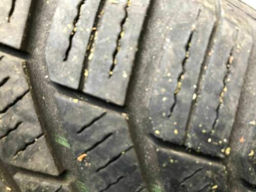

Hallo
ich empfehle allen die auch diesen Reifen fahren sie überprüfen zu lassen
meine sind DOT 04/13 wurden 10/13 montiert und 15000km auf einem Fabia
gefahren Rest Profil 5mm die Risse die man auf den Fotos sieht sind zu
über 90% auf der Innenseite zu finden was besonders tückisch ist und meist
wie auch bei mir nur durch Zufall entdeckt wird (bei allen 4 Reifen)
Mein Auto hat natürlich die HU nicht bestanden und wurde auf Grund der Reifen
stillgelegt !! Lebensgefährlich meinte der Prüfer
Nokian habe ich auch schon angeschrieben und die sind der Meinung
ich solle zum zertifizierten Nokian Händler fahren (90km weit weg) und die Reifen
auf Anfahrschäden (Bordstein) überprüfen lassen
da und auch nur da könnte ich die Reifen dann auch beanstanden
Nokian sieht anhand der Fotos keinen Handlungsbedarf was die Sicherheit und
die Information seiner Kunden angeht
Dann werde ich mal einen Tag frei und das in Angriff nehmen
Ich halte euch auf dem laufenden
Gruß Rainer
Also ich persönlich würde mir einfach 4 neue kaufen und mich freuen dass nichts passiert ist und es bei der HU aufgefallen ist und nicht bei nem Reifenplatzer, wo womöglich der Schaden höher gewesen wäre.
Immerhin sind sie ja jetz fast drei Winter gelaufen (DOT 13)
Auch die 90km zum zertifizierten Nokian Händler würde ich nicht auf mich nehmen. Wenn ich da meine Zeit rechne... in diesen Fall für mich unrentabel...
Da jetzt ja langsam die Sommerreifensaison startet einfach mal beim kompetenten Reifenservice im Ort vorbeischauen, der hat bestimmt noch nen Satz auf Lager den er dir günstig anbieten kann, somit ist beiden geholfen.
Reifen sind für mich Verschleissteile die lieber früher als zu Spät gewechselt werden sollten. (Nichts ist mir wichtiger als das wohl meiner Familie, da solls an 400€ für neue Winterreifen nicht mangeln, meiner Meinung nach)
Was soll ich da nach 2 Jahren noch Gewährleistungsansprüche geltend machen! Lächerlich in meinen Augen.

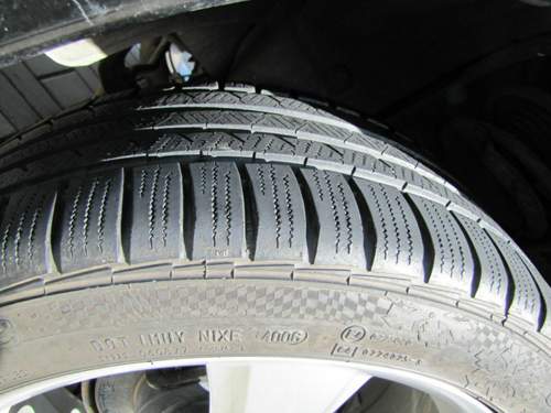

Mit Nokian habe jetzt auch keine guten Erfahrungen gemacht.
Meine Weatherproove sind am kompletten Umfang eingerissen.
Gekauft 09.2017. DOT 1417
Nur im Winter gefahren und auch nur 10t km
Ich finde das echt schwach.
Cimg5853
Dein Händler reklamiert diese für Dich, ohne dass Du dafür zur Kasse gebeten wirst.
Bei Nokian scheint es Probleme dieser Art relativ oft zu geben.
An welchem Fehler bei der Herstellung kann denn das liegen?

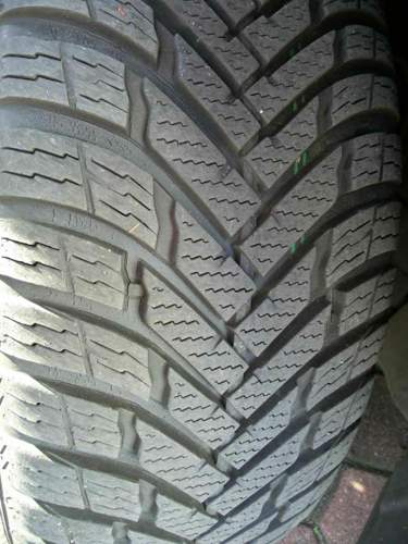

Sowas habe ich an meinen 2015er Continental 850 auch im letzten Herbst schon gehabt. Ist das nicht bis zu einem gewissen Grad normal?
Conti2018
Moin!
Ich sehe kein Ablösen der Lauffläche. Aber, wie alt sind denn die Reifen?
G
Bei den Foto davor sehe ich auch keine Ablösubg, nur solche Risse. Darum bin ich etwas beunruhigt. Meine Reifen sind übrigens von 2015, wenn ich mich recht erinnere.
Meine 9 Jahre alten Winterreifen sehen zwischen den Blöcken frischer aus, rissfrei.

Eine deutlich Rissbildung innerhalb von 2 Jahren, besonders bei Längsrissen, würde ich beanstanden. So wie beim zuvor aufgeführten Nokian ist das ein Mangel.
Siehe mein Winterreifen, der 10 Jahre alt war, und das auf einem SUV.
Hinweis: Fahre ich sei dem 12 Jahr nicht mehr, weil auch für den Sommerbetrieb zu hart, und bei Nässe nur mit Vorsicht zu fahren.
