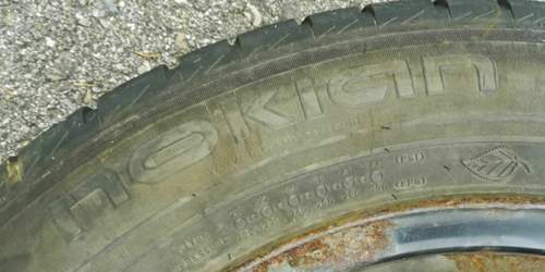

Ich mische das ganze mal auf. Hab mir jetzt als STANDREIFEN für den Winter den NOKIAN G2 ALL WEATHER geholt. Aber nur weil ich eine bestimmte Reifen Grösse für meinen E36 brauchte. 185/65/15. Hab dabei festgestellt das die Reifen in Russia produziert werden. Und das das Profil furchtbar ist. Fast keine Lamellen oder gar keine. Baujahr ist 2010.
Warum lässt Nokian in Russland produzieren?
