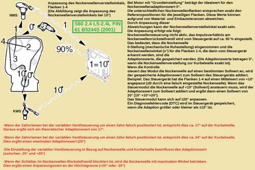

Vielen DANK für die Tipps und auch für die Schaubilder - PRIMA. Insbesondere die Graphiken und Erläuterungen haben mein Verständnis bzgl. der Verstellmechanik deutlich erhöht! Ich dachte vorher, dass die Rückstellung automatisch durch die Drehbewegung des Zahnriemens erfolgt und der Öldruck nur in eine Richtung der Verstellung genutzt wird.
Ich werde am kommenden Wochenende den Original-Solenoid reinigen und dann hier berichten :-), aber vorher die elektrische Verbindung überprüfen.
