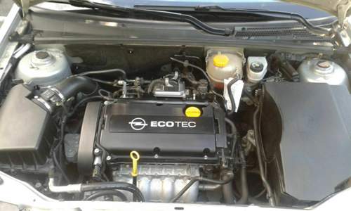

Hatte auch noch die alten Magnetventile drin, habe aber bei Zeiten auf die neuen Umgerüstet und seitdem keine Probleme mehr mit losen Sieben die die Ölbohrung verstopfen. Denn dieses Probleme, führt nämlich zum frühen Ausfall der Versteller und darum sollte man diese längst erneuert haben.
Andi, das Bild von deinem Motorraum zeigt aber das alte Magnetventil, nicht wahr? ;-)
Das sind noch Bilder vom Anfang, unten mal eins von 2015 mit den neuen Ventilen.
Jawohl... schön
