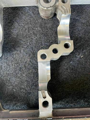

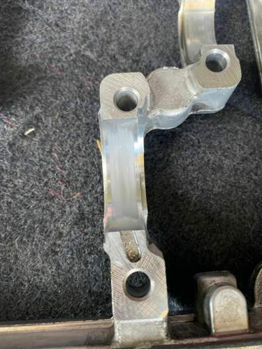

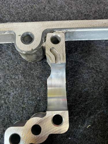

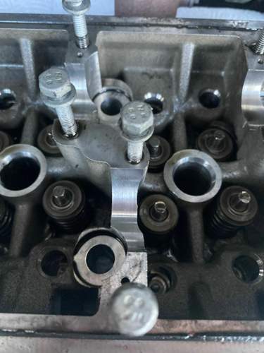

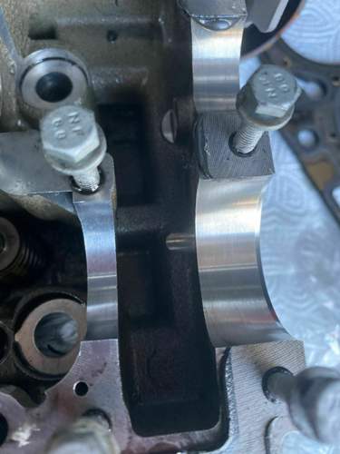

Liebe VAG Profis,
Ich bin gerade dabei meinen 1.6tdi wieder instand zu setzen,
Mir ist aufgefallen das die Nockenwellen Lager ziemlich in Mitleidenschaft gezogen wurden obwohl der ÖW Intervall meiner Seits aus immer spätestens alle 3000 km gemacht wurde,
Meine Frage wäre, könnte man diese Lagerplatte wieder verwenden?
„Verschleiß“ ob im Toleranzbereich oder nicht ist die frage...
Man kann den unterschied hoffe ich gut erkennen ein Bild zeigt ein Lager welches sehr geringen Verschleiß aufweist und dann die anderen welche am stärksten verschlissen sind
Laufleistung: 183450km,
ÖW Intervall ~3000km,
Ölmarke Liqui moly 5W40
Fahrprofil: sehr human, im kalten Zustand- Drehzahl Bereich Max 2000 u/min, sehr defensiv was sich im Verbrauch zeigt, wohne auch auf dem Land und hoppel meistens nur über unsere „Wald und Wiesen“ hauptsächlich nur Langstrecke, Fz wird zur Arbeit täglich pro Strecke 25km bewegt.

Das sind Lagerschäden, die kommen NICHT bei regelmäßigen 3000 km Ölwechsel!
Das ist zu 99% schon vorher aufgetreten.
Und wenn ich Liqui Moly lese, denn wird mir schon vorher schlecht (ist aber nur meine persönliche Meinung)...es gibt bedeutend bessere Produkte bei Addinol (älteste Öldestille Deutschlands seit 1932)...und stellt viele andere Markenöle von Castrol oder Shell in den Schatten)...
VW gibt ja seine Motorölfreigaben auf ERWIN kostenlos für alle zur Info...
Bei diesem km-Stand und schon ausgebaut - bitte neu und ev. auch die Nockenwelle; von den zugesetzten Dieselrußventilen/Brennräumen ganz zu schweigen (reinigen mit Walnussschalenextrakt (Anleitung bei den Autodoktoren dazu...)...

Auf der Rückfahrt hat es mir aus unerklärlichen Gründen die Injektoren von Zyl. 1 und Zyl 2 aus der Halterung gerissen.
In Vermutung war ein Flüssigkeit- Schlag und ein dadurch resultierendes Minimum ein verbogenes Pleuel.
Beim zerlegen und der anschliessenden Schadens- Begutachtung der Bauteile fiel mir direkt der Leiterrahmen auf,
Jedoch konnte ich ihn im Internet und auf sämtlichen Online Anbieter nicht finden,

Hast du den Kopf schon demontiert?

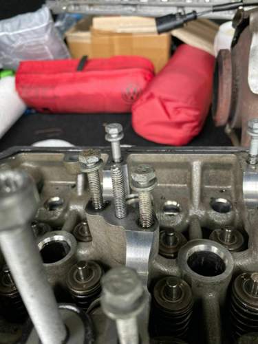

Da ist einfach die Schraube der Injektor abgerissen weil sie lose war und die Injektoren so im Kopf gearbeitet und ihn ausgeschlagen hatten.
Neuer Kopf drauf und neue Injektoren und schon läuft er wieder.

@marcelg3594 schrieb am 11. August 2020 um 06:52:04 Uhr:

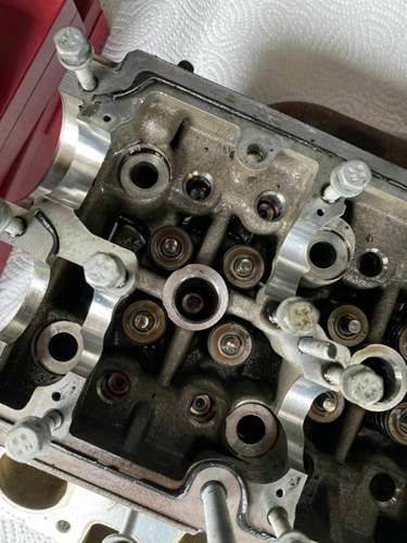

Der Kopf ist demontiert,
Werde mich heute and den Rest wagen und weiter berichten,
Die Lager am Kopf sind noch meines Erachtens i.O
@AudiJunge schrieb am 11. August 2020 um 12:25:15 Uhr:
Kommt das öfter vor?,
Kann mir kaum vorstellen das die Schraube lose war und die dadurch abgerissen sind.
Der Kopf ist I.O
Jedoch macht mir der Sitz der Injektoren ein wenig muffensausen
Anbei erhaltet ihr hier ein Bild zu den Deformierten Düsen- Sitz und der abgerissenen Schraube, als nächstes plane ich den Kopf planen zu lassen, vorausgesetzt der Düsen Sitz ist eurer Meinung nach nicht zu deformiert bzw lässt sich sowas auch instand setzen oder benötige ich einen neuen Kopf ?

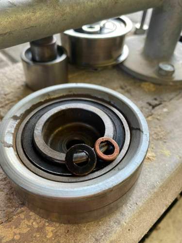

Zu den Kupfer Ringen..... ich denke dazu muss ich nicht viel sagen....
Zyl1: Links.... Zyl3: Rechts.jpg
Der Dichtring sieht so aus weil er im Dichtsitz gearbeitet hat.
Ich bleibe dabei das sich die Schraube vom Injektor gelöst hat, die Injektoren dadurch im Dichtsitz angefangen haben zu schwingen, in Folge dessen sich der Dichtring breit gemacht hat was das Spiel zwischen der schon losen Schraube, Spannpratze und Injektor noch verstärkt bis die Schraube abreisst.
Nicht umsonst wurde das Anzugsdrehmoment der Schraube für die Injektoren bei einigen Konzernmarken im Laufe der Jahre erhöht (+ zusätzliche 90 Grad) , ich weiss aktuell aber gar nicht ob das auch schon vollständig bei allen Marken umgesetzt wurde.
