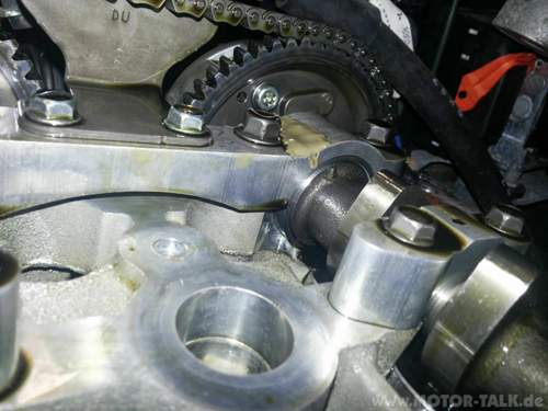

Ich habe einen Mitsubishi Lancer Sportsback 1.8 LPG
Da der Wagen ja Probleme mit den Ventilsitzen hat. Wollte ich bei der 120000Km Insperktion das Ventilspiel kontrollieren lassen.
Dabei kam raus das das Ventilspiel so gering ist, dass die Ventile nicht mehr eingestellt werden können und ich mir einen neuen Zylinderkopf für 3000€ Kaufen soll.
Also habe ich mir gedacht ich lass den Kopf in einer freien Werkstatt ausbauen und bring den Kopf dann zum Motorinstandsetzer.
Jetzt Kommt das Problem

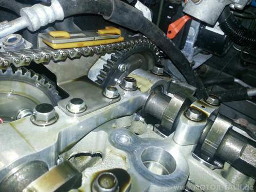

In der Freuen Werkstatt wurde festgestell, Dass das Nockenwellenlager gebrochen ist und geklebt wurde.
Wie hoch ist der Schaden ungefähr und lohnt es sich dagegen anzugehen?

Einmal einen neuen Zylinderkopf !
Die Lagerdeckel gibt es nicht einzeln !!

Spar dir die Suche, die Lagerdeckel werden passend zum Kopf bzw. mit dem Kopf gebohrt, der Deckel eines anderen Kopfs paßt NICHT!

Aber für 3000 Euronen würd ich gucken, ob ich nicht ein Schlachtfahrzeug bekomme mit guter Maschine und dann den Motor komplett wechsel.
So hat man dann wenigstens noch das ein oder andere Teil vom Fahrzeug übrig für Eventualitäten....bzw. kann dann versuchen, die Teile zu Geld zu machen und den Schaden somit ein bisschen eindämmen.
