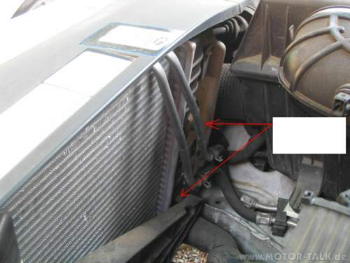

hi,
nächstes problem.
wie auf den bildern zu sehen, hat mein vorgänger den stutzen für den schlauch zum vorratsbehälter abgebrochen und versucht zu kleben.
hat nicht viel gebracht.solange ich ruhig fahre gehts, bei etwas mehr fahrt ( z.b. autobahn ) sprüht es denn raus. die anzeige ging auch mal kurz auf über 100°. der vorratsbehälter ist aber voll, also kaum verlust.denke mal, das im system zu wenig druck ist und dann kein richtiger kreislauf mehr da ist.
https://picasaweb.google.com/.../OpelOmegaBDefekterKuhler?...
nun wollt ich einen neuen kaufen. es gibt aber die mit AT kühlung und die ohne. Laut ETZOLD buch S.65 aber erst ab BJ. 10/99.
fazit: nach den bildern von kurt ( Kühlung WT , danke kurt :-) ) müste ich eigentlich einen für schalter aber mit klima kaufen, obwohl ich automatik hab. richtig ? eine skizze ist auch bei den bildern.....
gruß alex

danke erst mal. ich finde nur bei meinem die anschlüsse nicht. ich meine, bei dem eingebautem.die müsten ja in fahrtrichtung rechts sein. da hab ich aber nur die beiden schläusche, dick und dünn. hab zwar schon drei mal geguckt, gucke aber morgen nochmal...
hab jetzt noch ein paar andere beiträge gelesen... echt verwirrend :-(
da fällt mir auf, das ich keinen AT kühler habe .. oder den nicht finde 🙁😕
wenn du den nicht findest, dann schau doch zwischen kühler und klima kühler, ob da oben rechts zwei kleine schläuche rein gehen, wenn du bei dir unten recht nichts gefunden hast, dann hast du einen separaten automatikkühler, der dann zwischen den oben genannten kühlern sitzt
hi,
hab noch mal geguckt und fotofiert :-)
ich habe keine eingänge in den kühler gefunden, also wohl kein integrierter..
zwischen den beiden kühlern, hab ich auch nichts gesehen, also auch kein aufgesetzter...
hab aber zwei schläusche gefunden, die richtung stoßstange gehen. in fahrtrichtung rechts am motor vorbei. ist das vielleicht der "nur" luftgekühlte kühler ?

Also wenn ich die bilder recht deute hast du einen separaten Ölkühler fürs Getriebe.
Das wollte ich selber erst nicht so recht glauben, ich habe aber bei einer Nachforschung in der Bucht DAS HIER gefunden, was die Theorie bestätigen würde.
Das hieße im Umkehrschluss, dass du dir den günstigsten Kühler für den Omegator suchen und verbauen kannst.

Ja sucht er .. wenn ich das aber richtig verstanden habe hat sein Wasserkühler aber keinen Anschluss für das Automatikgetriebe ..... Deswegen kann er ja "jeden beliebigen" nehmen, weil es darauf keine Rücksicht nehmen muss.

das ist schon mal nen ölkühler, der drin sein müste, aber nicht ist.. :-)
