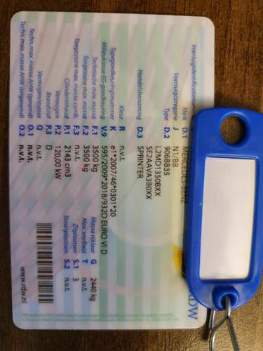

Steht in der holländischen Zulassungsbescheinigung nicht Typ/Variante/Version und die EG-TG drin?
Im Anhang, das ist wohl der Brief? Das Fahrzeug ist in NL abgemeldet und wurde mit einem Kurzzeitkennzeichen überführt.
Unter D.2 Zeile 1-3 und K steht alles zum heraussuchen der Daten.
Du müsstest noch so ein grünes A 4 Blatt haben.
Ja aber das ist nur noch fürs überführen.
mehr ist nicht dabei...

Mit den Daten aus D.2 Zeile 1-3 und der eg-tg kannst aus
der Datenbank die vollständigen Daten abrufen.
Mit Nachweis der HU nicht aufwendiger als eine Neuzulassung.
