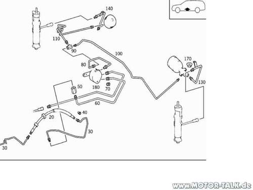

E320 CDI Avantgarde S210 Hinterachse springt, Problem gelöst.
In der letzten Zeit war ich mit meinem Wägelchen doch recht unkomfortabel unterwegs. Die Hinterachse hupfte bei kleinsten Unebenheiten wie verrückt.
Fehlerbeschreibung: Federung hinten nicht hart aber keinerlei Dämpfung, aber auch nicht zu tief oder zu hoch.
Allgemeine Beratung: Stoßdämpfer defekt/wechseln.
Spezielle Beratung: Da sind keine Stoßdämpfer das ist ein Fahrwerk mit Niveauregulierung also die „Federbeine“ (min. 700,-EUR ) oder die Federspeicher (min. 150,- EUR) wechseln.
Meine Feststellung: Wie dieses Fahrwerk (Niveauregulierung) funktioniert wissen nur die wenigsten. Da war guter Rat wirklich teuer. Selbst hier im Forum war eigentlich keine wirklich zutreffende Fehlerbeschreibung zu finden. Allerdings sind weitaus mehr Beschreibungen zum Wechsel der Federspeicher (die Bulleneier) zu finden als solche zum Wechsel der Niveaudämpfer. Also hab ich nach einer dieser Beschreibungen die Federspeicher gewechselt. Und siehe da, endlich benimmt sich das Auto so wie es sich gehört. Die Federspeicher habe ich übrigens von einem W124 bei dem diese kurz vor einem Frontalcrash gewechselt wurden. Passen und funktionieren (siehe auch Taxiteile

Das mit der Leitung stimmt so wie es juergen2255 beschrieben hat, hatte das anders in Erinnerung.
das ändert aber nichts an der Tatsache das das keine Dämpfer sind sondern Hydraulikzylinder.
Hier das Bild da könnt ihr schauen wie das Ganze angeschlossen ist.

Na das ist ja mal eine Aussage die sowas von falsch ist... Die Federwirkung wird bei Fahrzeugen mit Niveauausgleich immer nur über die Federspeicher (Bulleneier) erreicht. Das was immer fälschlicherweise als Stossdämpfer bezeichnet wird sind eigentlich nur Hydraulikzylinder über die das Niveau des Fahrzegs geregelt wird. Das wird erreicht durch einpumpen oder ablassen von Öl. Im übrigen sind an den Zylindern zwei Leitungen angeschlossen, eine die von der Pumpe zum Zylinder geht und eine die vom Zylinder zum Federspeicher geht.
Magst du vielleicht auf deinen Tonfall aufpassen?
Meine Aussage ist durchaus ungenau, aber sie ist nicht falsch und vorallem nicht "sowas von falsch".
jo...und außerdem sind die Dämpfer mit nur
einer Leitung angeschlossen...
die eigentlich keine Dämpfer sind, sondern Kolbenstangen
mit nur einer Leitung angeschlossen...
und die Leitungen "treffen" sich am Federspeicher (Bullenei)

Hallo Leute,
ich wollte mir meinem Beitrag auf keinen Fall einen Streit auslösen, sondern nur mal mitteilen das mein Problem mir Hilfe dieses Forums gelöst werden konnte. Eine Erklärung wieso nach wechseln der Druckspeicher das Ganze wieder funktioniert fehlt mir aber immer noch.
Gefedert hat der Wagen nach wie vor nur nicht gedämpft, die Federn haben waren ja noch vorhanden.
Nach wie vor:
Meine Feststellung: Wie dieses Fahrwerk (Niveauregulierung) funktioniert wissen nur die wenigsten, ich leider auch nicht !
Ach noch was: die eigentliche Niveauregulierung funktionierte auch nicht mehr.
Zusätzliches Gas ( Luft ? ) im System konnte eigentlich auch nicht sein. War nichts ausgelaufen und Öl hat auch nicht gefehlt. Die Druckspeicher ohne Gas (voll mit Öl)
dürften eine Federung verhindern, gefedert hat er ja sogar wie verrückt
wenn denn die Federspeicher gewechselt wurden, ist am Regelventil entlüftet worden? Hier kann man übrigens feststellen, ob die Regulierung noch funktioniert.
Hebel abschrauben und bei laufendem Motor das Ventil öffnen (Wagen hoch) und wieder schließen (Wagen runter). Ist das nicht gegeben, Regelventil wechseln (teuer).
Gruß Horny1
Das Ganze funktioniert ganz einfach. Die "Niveaudämpfer" regulieren nur das Niveau des Fahrzeugs. Das Ganze geschieht über Zuführen oder Ablassen von Hydrauliköl. Die eigentliche Federung wir dadurch erreicht das die Bulleneier durch eine Membrane in zwei Hohlräume geteilt sind. Der obere Hohlraum ist gefüllt mit einem Gas, der untere Hohlraum wird durch das Hydrauliköl gefüllt. Beim Durchfahren von Unebenheiten fängt der Wagen ja an zu schwingen dabei drückt das Öl in dem unteren Hohlraum über die Membrane das Gas im oberen zusammen.
Wenn jetzt aber die Membrane älter wird ist sie irgendwann porös und das Öl aus dem unteren Hohlraum fängt an den oberen zu füllen. Da bekannterweise Flüssigkeiten nicht zusammen gedrückt werden können verliert der Wagen so nach und nach die Federwirkung an der Hinterachse, was sich durch das Springen der Hinterachse bei dem Überfahren von Unebenheiten zeigt.
