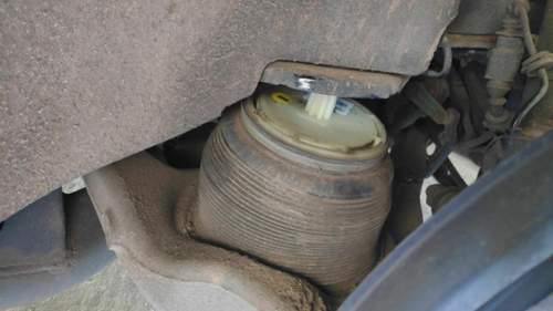

Hab mich heute mal an die Hinterachse gemacht, also aufgebockt (was schon ein Spaß war, weil mein Rangierwagenheber schon gar nicht mehr drunter geht) und das Rad hinten links runter genommen. Plan war eigentlich, den Sensor mal auszubauen und die Steckverbindung mal zu lösen, aber das war aus 2 Gründen nicht möglich. 1) die Halteschraube vom Sensor ist entweder total verhunzt von irgendeinem vorherigen Reparaturversuch oder es ist ein Schraubenkopf, den ich nicht erkennen kann. Ich habe 3 & 4mm Sechskant und T15 & T20 versucht anzusetzen, nichts passte da wirklich. 2) da das Rad nicht wirklich ausfedert (!?!) sondern sehr früh mit hochgezogen wird, hat man auch kaum Platz zum hantieren.
Hab mal Bilder gemacht, vielleicht erkennt man da schon ein Problem, ich hab nichts gefunden, was sichtlich defekt aussah.
1) der geringe Aushub der HA bevor das Rad schon mitgeht (Fahrzeug im Wahenheber Modus), normalerweise geht das ja deutlich weiter raus beim anheben.
2) vergleich dazu die VA, das Rad ist noch nicht mal richtig frei, dort also alles ganz normal
3) die Luftfeder selbst hat Druck, dehnt sich aber beim Anheben nicht aus, dadurch rutschte sie aus der oberen Führung (haben wir beim Ablassen wieder eingeführt)
4) die Befestigungsschraube vom Sensor. Was für ein Schraubenkopf sollte das sein? Die Koppelstange habe ich ausgehängt, war also vorher fest. Der Arm des Sensors lässt sich ohne spürbare Rastpunkte drehen. Koppelstange wurde natürlich wieder montiert. Den Stecker hab ich nicht runter bekommen, weil ich nirgends gescheit ansetzen oder durchgreifen konnte.
Sieht bis hier hin jetzt irgendwas nicht normal aus?
Mein Plan wäre jetzt, einen Sensor direkt für hinten links mit Halterung zu kaufen, damit ich sehe, wo die Halterung befestigt ist und diese komplett mit Sensor ausbauen kann, da der Schraubenkopf vermutlich bei einem früheren Reparaturversuch vergnaddelt wurde.
Aufgefallen ist mir noch, dass die linke Seite der HA immer noch 2cm tiefer hängt als die rechte Seite. Aktuell links knapp 30cm Radmitte bis Radlaufkante, rechts knapp 32cm. VA ist nachwievor völlig normal. Die HA wird aber scheinbar überhaupt nicht mehr mit zusätzlichem Druck beaufschlagt nach Motorstart, hebt sich keinen Millimeter. Die Feder selbst ist aber wie gesagt nicht drucklos. Scheint aktuell auf dem (vom Vorbesitzer sehr tief programmierten) Dynamic Niveau zu liegen.
Würdet ihr das auch so angehen mit dem Sensortausch auf Verdacht oder andere Wege?
Also das nichtausfedern des Hinterrads spricht für einen defekten (festen) Stoßdämpfer... das der Balg sich raus zieht hat damit zu tun das er komplett Luftleer ist .

Um das hier mal abzuschließen:
war bei Audi für eine geführte Diagnose und laut Rechnung haben sie versucht die Bälge hinten manuell aufzupumpen. Ging wohl nicht. Diagnose von Audi: beide Luftfedern hinten defekt.
Habe mir 2 Stück bestellt (eine hatte ich aber letztes Jahr erst ersetzt) und heute die ältere zuerst gewechselt. Das wars dann auch schon. Beide Seiten pumpen wieder, die Lampen sind quasi sofort nach Motorstart aus, Höhe R/L & V/H passt optimal. Eine Feder hinten hab ich jetzt übrig, glaube auch fast nicht, dass ich die nochmal brauchen werde, lege sie aber trotzdem erstmal ins Regal, haben ist besser als brauchen.
Niveausensor habe ich übrigens weder getauscht noch ausgebaut.
Was an der Feder jetzt exakt defekt war, weiß ich nicht, haben sie dann nicht mehr zerlegt. Sie hatte Druck, aber im Vergleich zur neuen trotzdem zu wenig Volumen.
