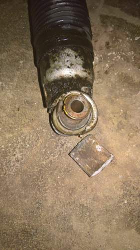

Die Stoßdämpfer, oder Federzylinder an der Niveauanlage haben eigentlich nur eine Problemzone, und zwar das untere Schwenklager, was im Querlenker verschraubt ist.
Gelegentlich machen auch die oberen Befestigungsbolzen Probleme, weil durch ausgenudelte Auflagegummis Feuchtigkeit und Dreck darunter und dazwischen einzieht. Dadurch kann die obere Befestigungsstange weggammeln.
Die "Stoßdämpfer" kann man auch einzeln tauschen, sollte aber darauf achten, dass die Kennzahlen drauf möglichst gleich sind. Original gab es 9 verschiedene Versionen.
Viel größere Probleme bereiten sämtliche Hydraulikleitungen. Der Niveauregler an der HA und die Bulleneier.

Wp-20161212-20-53-13-rich
Wp-20161212-20-52-55-rich
Wp-20161212-20-52-31-rich

Nur mal für die Ungläubigen der Vielfalt an unterschiedlichen Fahrwerksteilen am 202... ;-p
Ich habe nicht alle Versionen, aber doch ein paar... - jede hat ihre eigene Teilenummer.

Wp-20170111-20-22-57-rich
