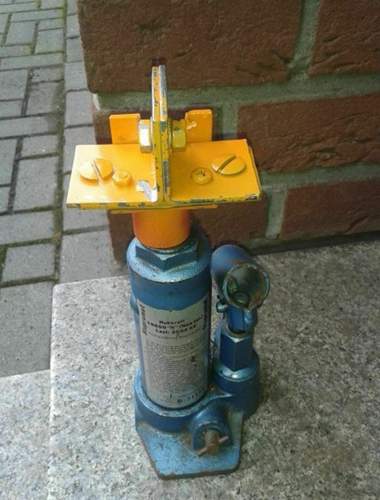

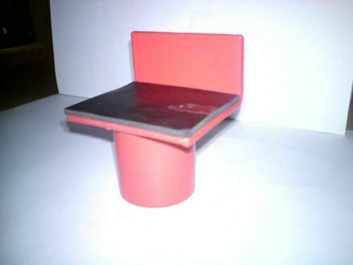

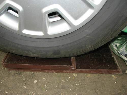

Ich habe auch schon alles durch. Von
  • Zusatzstützen,
  • alle Arten von Hebern (inkl. Hydr-Heber mit Auffsatz für die ALKO-Aufnahme),
  • Holzbretter zum Auffahren,
  • Holzklotz,
  • bis zu den jetzigen Auffahrkeilen
Trotzdem habe ich natürlich einen kleinen Hydr-Heber und einen elektr. Scherenheber für den Pannenfall von WoWa und Zugwagen dabei.
Aufsatz-heber
Alko-heber-hydraufsatz
Auffahrbrett
