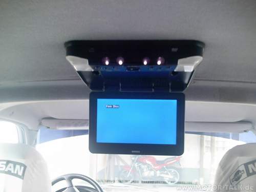

Wegen Bum Bum im Auto ist auch nicht so wild, ein Wochenende reicht, einmal Dach und Seiten strippen (Kabelbaum läuft durch den Dachholm) und es passt. Habe bei mir bei der Gelegenheit gleich noch ein DVD System mit Klappmonitor eingebaut, und es gibt keine Quängelei mehr auf der Autobahn!
