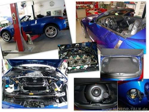

hallo kann mir jemand sagen ob er erfahrung hat mit einen 350Z auf lpg?? wenn ja welche marke die anlage und was sie kostet.??
danke

laut Borel kommt eine vollsequentielle Verdampferanlage in Frage, aber es wird Flashlube benoetigt.
Dieser Z 350 ist seit Anfang 2007 unterwegs mit einer Icom.
Am besten mal in den Nissanboards suchen und Erfahrungsberichte lesen.
Nissan-z-350
Der Motor ist nicht Gasfest, egal welche Anlage(Flüssigeinspritzung oder Verdampferanlage).

Murano und Phatfinder laufen mit gleichem Motor aus gleichem Umrüstzeitraum einwandfrei mit unverändertem Ventilspiel.

Borel: 350Z aufgelistet mit Ventilproblemen
Prins: 350Z aufgelistet mit Ventilproblemen
auf Borel steht " lubrifiant " = Schmiermittel, also Flashlube. Erst, wenn da steht "Modif. Culasse" (Culasse = Zylinderkopf), muessen Arbeiten am Kopf vorgenommen werden. Laut Borel...
