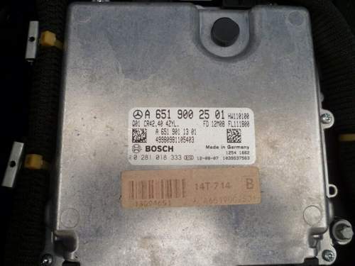

Das hört man immerwieder, aber bis heute habe ich noch kein Bild eines Mopf GLK 220/250 CDI Motors mit Bosch injektoren gesehen. Der W/S204 C-Klasse hat als Mopf definitiv keine Bosch Injektoren, sondern weiterhin die von Delphi. Stellt sich also die Frage, werden im GLK komplett andere Motoren verbaut?
Meine Frage also: Hat einer mal ein Bild dieser Bosch Injektoren?
Vielleicht erbarmt sich Uliaus Ostwestfalen und schiesst mal ein Foto seiner Injektoren.
Kann ich machen...bitte kurz um Info, wie ich die Abdeckung entferne...danke.
... glaube, die ist nur geclipst, also einfach dran ziehen! Kannst ja für die Ungläubigen auch ein Foto von Steuergerät machen.
DN
ich habe mal Bilder vom Kopf meines 220 CDI Mopf Motor gemacht.
Es sind Injektoren und Steuergerät von Bosch verbaut. Links scheint aber eine Rücklaufleitung installiert zu sein - was eindeutig auf Magnetinjektoren hinweist.
Novize...bitte übernehmen Sie!
Ich kann meine Frage nur noch mal wiederholen: Ja was denn nun!? Piezo oder Magnetinjektoren bei MOPF-4-Zylinderdieselmotoren?
Gerne🙂
Die Bosch-Piezo-Injektoren haben - wie die MV-Injektoren - eine Rücklaufleitung.
Ursache ist das andere Arbeitsprinzip ggü delphi.
Bosch arbeitet mit einem Servo-Ventil, das entweder von dem Magneten oder von dem Piezo betätigt wird. Rücklaufmenge entsteht in beiden Fällen.
Der delphi-Piezo ist ein Direktschalter ohne Servoventil ==> keine RL-Menge
