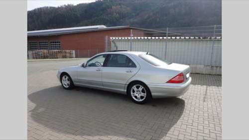

Ich habe mit als Alltagswagen einen S320 CDI Lang geholt, Br. W220 aus 2004 .
Altersbedingt hat er ein paar Dinge die ich gerne richten würde :
Heckrollo klemmt und ratscht beim hoch fahren .... Lösung schon in Arbeit (tausch)
Motorlüfter läuft nicht , weder bei Klima an noch bei Ansteuerung über die SD. 12V kommen am Stecker an ... also entweder Lüftermotor defekt oder die Ansteuerung vom SG??
Temperaturfühler DBE defekt ( Tausch )
Pixel Fehler im Klimabedienteil vorne ( tausch )
In der Einstellung LO kühlt er, sobald ich aber eine Temperatur Stufe nach oben gehe wird geheizt.... Duoventil??
Sitzlehnen Verstellung hinten rechts ohne Funktion ( noch keine Idee )
Soweit dazu ... mal schauen was noch auf mich zukommt 🙂
