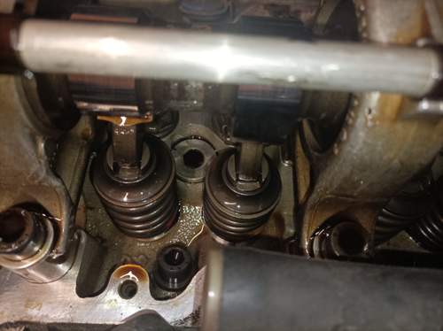

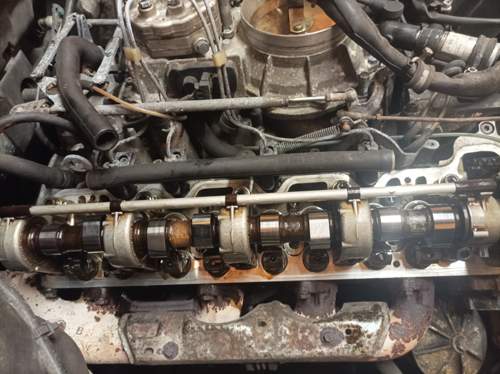

Wegen dem Geticker auf der rechten Zylinderbank habe ich heute den Deckel runtergenommen. Lässt sich ,um die Hydrostößel zu prüfen, mit einem Stift durch das Loch im Schlepphebel auf den Hydro drücken. Ist da Spiel = Hydro defekt, ist er fest = Hydro ok. So mein Plan.
Nocke muss natürlich hoch stehen oder muss dafür die Nockenwelle an den Böcken gelöst werden oder gar raus?

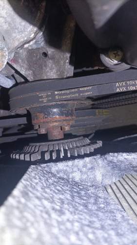

Zum verdrehen des Motor muss ich wohl an die Kurbelwelle, der Lüfter ist aber im Weg. Gibt es da ein Sperrwerkzeug oder bekommt man die Welle von der Wasserpumpe mit einer Zange gehalten? Bei den Schrauben hatte ich eh bedenken das ich die abreisse. Da wirkt jetzt erst mal Rostlöser.
Bedenke, dass bei manchen Motoren die Hydros unter Öldruck eingestellt werden müssen. Bei meinem 560er ist das gemacht worden.
Erst müsste ich einen defekten finden. Oder meinst du es sind neue verbaut worden aber nicht eingestellt?
Ich hatte meinen bei Mercedes. Neue Nockenwellen, Kipphebel u. s. w. Die Hydros sind nicht eingestellt worden, weil man der Ansicht war, dass die nicht einstellbar seien.
Ich weiß nicht, ob neue Hydros nicht doch eingestellt werden müssen.
Da gibt es wohl verschiedene Versionen. Das muss ich morgen mal ergründen
Einstellen kann man an den Hydros selbst nichts, man kann nur ein Druckstück anderer Stärke in den Ventilfederteller einsetzen.
Hier ist es beschrieben, die Druckstücke sind aber wohl auch nicht mehr in allen Stärken verfügbar.
