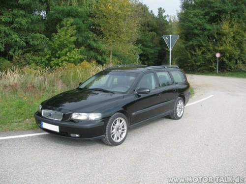

Nachdem ich hier still die eine odere andere Kaufberatung gelesen habe, habe ich mir vor ein paar Tagen auf Grund von Familienzuwachs einen V70 T5 Bj. 2000 zugelegt.
Der Wagen stand wohl länger und leider hat der Vorbesitzer anscheinend wenig Wert auf Wartung und Instandhaltung gelegt so dass sich nun ein schöner Wartungsstau gebildet hat.
Fällig sind auf jeden Fall ein kompletter Service mit Flüssigkeitenwechsel und Zahn- und Rippenriemen, Reifen und leider sind die Niveaumaten hinten wohl auch defekt.

Eine erste Frage hab ich allerdings jetzt schon:
Ich habe ein eingebautes Telefon mit so einem kleinen Hörer in der Mittelkonsole.
Wenn man das Telefon aktiviert steht da PUK eingeben. Ich nehme mal an das die Sim Karte vom Vorbesitzer noch drin ist und es irgendwer 3x falsch versucht hat.
Mein Problem: ich finde den Slot für die Sim Karte nicht. Ich habe auf Fotos gesehen das unterhalb des Telefon-Tastenfeldes ein Slot ist wo die Karte reinkommt aber der fehlt bei mir.
Gibt es noch andere Orte wo die Sim Karte eingesetzt werden kann?
Das Bedienerhandbuch wo ich nachlesen könnte ist leider nicht mehr da.
Die Suchfunktion hab ich schon bemüht, aber zur Position der Karte hab ich nichts gefunden.

hallo und willkommen,
kurz, das telefonmodul sitzt bei deinem t5 hinten links im kofferraum unter der verkleidung wenn ich nicht irre. da mußt du eine große karte oder kartenadapter haben wenn meine zellen nicht irren. geht glaube auch nur d1 netz. bitte korregieren wenn ich irre.

erst mal herzlich willkommen im Forum und viel Spaß mit dem Dickelch.
Alex hat Recht, das Modul liegt hinter der Rückbank. Ich habe allerdings eine D2-Karte drin,
die ausgezeichnet funktioniert.
André
Hinter der Rückbank?
Die haben die Karte echt beim Reserverad eingebaut?
Also muss ich den Kofferraumboden aufmachen?

Kurz und gut: Ja! Die Klappe hinter der Rückbank hoch machen und dann findest Du es.

So, ich hab das Telefonmodul heute gefunden.
Es steckte tatsächlich noch eine Karte drin.
Das ist ne Stelle da hätte ich nie im Leben gesucht.
Vielen Dank an Pappnase1 für den Tip.

Ab Mj 2005 ist die Karte dann vorne im Modul-Slot drin. Ich bin grad dabei den Hörer in der Mitte auszubauen für mehr Platz. Aber verlustfrei scheint das nicht zu gehen....
Viel Spass weiterhin bei der Wartungsstaubeseitigung...
Hab ich im MY 04 aber auch schon vorn im Cockpit. Hörer soll bei mir auch bald rausfliegen...
ab 2001 war es im tastaturmodul verbaut. anfangs ging nur d1 und d2. jetzt auch eplus usw. funktioniert das telefon eigentlich ohne höhrer? ich glaub das ging irgendwie nicht, bin mir aber nicht so sicher.
und herzlich willkommen auch von mir.
Der SIM-Karten-Stecker war auch schon bei meinem 2001er S80 vorn unter der Tastatur. Wenn man eine Twin-Karte (oder wie das heißt) hat, braucht man nicht dauernd ein- und auszustecken. Da ist die Karte im Kofferraum genausogut aufgehoben. Nach Einschalten der Zündung ist die Karte im Auto aktiv und das Handy schweigt.
