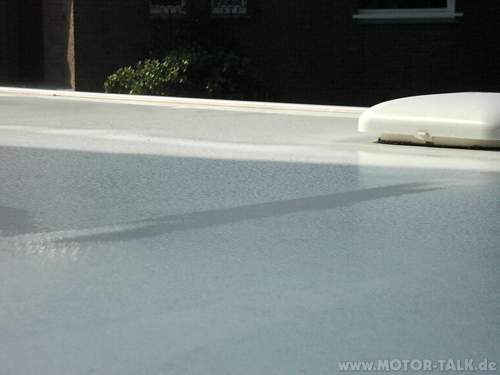

Wir haben uns ein ganz neues Wohnmobil zugelegt. Nach der ersten Tour bin ich zum säubern auf meine Autogarage gegangen wovor das Wohnmobil stand und da habe ich mehrere Erhebungen in der GFK Konstruktion gesehen. Es ist wirklich schon heftig. Ich habe nun den Schaden bei der Verkaufsfirma reklarmiert und die haben das mit Fotos an den Hersteller weitergeleitet. Die Reparatur soll ca. 3 Wochen dauern. Und nun meine Frage. Hat schon einer soetwas ähnliches erlebt? Muss ich eine Reparatur zustimmen, denn dann muss das ganze Innenleben ausgebaut werden? Es ist doch dann kein neues Auto mehr, wenn man Möbel 2 mal ab und aufbaut, passt immer irgend etwas nicht mehr zusammen. Für Eure Meinungen bedanke ich mich schon vorab.

ich habe heute telefonisch von dem Händler eine Antwort bekommen . Er sagt, der Hersteller meint das ist alles normal und man soll es so lassen. Aber er als Händler bietet mir 1000 € Wertminderung.
Lt. Herstellervorgabe alles in bester Ordnung und der Händler gibt Dir € 1.000,- auf die Flache Hand...???
Das ist doch lächerlich!!!
Liegt wohl auch daran, dass Du rein rechtlich nur eine reine Händlergewährleistung hast und keine belastbare Herstellergarantie!
Lass Dich da nicht über den Tisch ziehen! Lass den Schaden professionell begutachten und dann forderst Du Nachbesserung binnen Frist oder Wandlung.
Gruss
Nico
ich habe heute von meinem Händler ein OK bekommen. Die haben von Bürstner die Anweisung in Ihrer Werkstatt mir ein komplett neues GFK-Dach zu installieren. Auf einmal geht es. Ich muss denen ja die Gelegenheit geben den Schaden auszubessern. Wenn dann alles fertig ist kommt die Frage , ist denn das noch ein neues Auto ? Mal abwarten, hoffentlich ist er dann nicht 100 kg schwerer.
