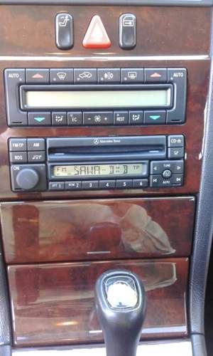

also ich habe mir das hier eingebaut (siehe Anhang).
Nachdem ich vorher ein Radio mit japanischen Frequenzen hatte habe ich es gegen das MF2297 CD-R getauscht und bin mit dem Klang super zufrieden; gibt's auch mit USB Adapter soweit ich weis.
LG Werner
P.S. Gruss in die fraenkische Heimat 😎
Mercedes-benz-radio
Mb-radio

Kann mir bitte jemand verraten, wie man die Beleuchtung der Instrumente (Klimabedienteil, Alle Tasten) so hell kriegt? Meine ist nicht mal halb so hell.
fotografiert bei Dämmerung, wackelfrei mit langer Blende...
