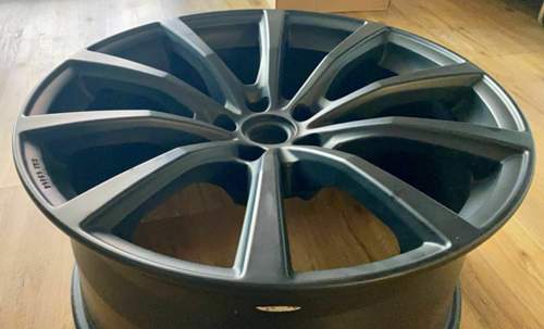

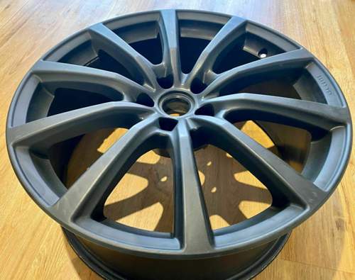

Guten Tag,
Ich habe mir folgende Felgen und Reifen zugelegt und wollte an dieser Stelle schlussendlich abklären, ob ich diese Kombination problemlos eintragen kann. Gutachten für die Felgen ist vorhanden, jedoch für ein anderes Fahrzeug.
Felgentyp: Brock B32
Farbton: Schwarz-matt
KBA / Teile Nr. VA: 49175
KBA / Teile Nr. HA: 49146
Felgengröße VA: 8,5Jx20H2 ET26
Felgengröße HA: 9,5Jx20H2 ET22
Lochkreis: 5x112
Mittelloch: 66,6
Radlast: 750kg
Reifen:
VA:
255/30R20 92Y
HA:
285/25R20 93Y
Ursprünglich gehören die Felgen auf einen Porsche Macan.

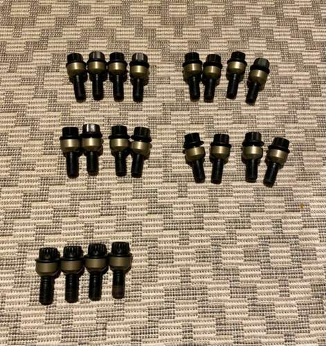

Die Notwendigen Schrauben M14x1,5 Schaftlänge 28,5mm.
Kugel D= 28mm habe ich auch. Im Gutachten werden die mit 160nm angezogen. Beim W219 wäre es dann “nur” 130nm.
Als Vergleich habe ich mir die originalen W219 19” AMG Felgen genommen, diese haben ähnliche Daten.
8,5 und 9,5x19 ET 25 und ET28
Bestückt mit 255/35R19 und 285/30R19.
Steht der Montage und Eintragung etwas im Wege?

Na ja, das Gutachten ist für einen Porsche Macan. Das bedeutet soviel wie - es gibt kein Gutachten für Deinen Wagen. Es läuft also auf eine Einzelabnahme hinaus. Da Du wenigstens die Daten der Felge hast inkl. Traglast etc. sollte das nicht allzu umständlich sein.
In diesem wird der CLS 219 aufgeführt. Allerdings ist KBA 49146 laut dem Gutachten nur zur Verwendung an der Vorderachse zulässig - oder hab ich was übersehen?
https://www.brock.de/.../...6%2C6%20VA%20MB%20CLS%20219%20inkl.AMG.pdf
EDIT: Link korrigiert.
Wie gesagt, die Felgen haben ET26 und ET22 und eine Tragelast von 750 also sogar höher.
Per Einzelabnahme sollte es aber möglich sein.
Nabendurchmesser und lochkreis passt ja auch.
Die originalen Schrauben habe ich auch. Wie schon geschrieben, würde ich die dann Mercedes typisch mit 130 nm anziehen.
Ich hatte das Gutachten garnicht angesehen, um ehrlich zu sein. Du hast recht @211222 für die HA nur als 10.5x20... Ganz fett der erste Satz in Auflagen und Hinweise. Dürfte sich damit erledigt haben, wenn der Hersteller sagt, in dieser Größe nicht an der HA!

Es gibt zu den Rädern auch Gutachten für den 219er CLS, das für KBA 49146 habe ich weiter oben verlinkt. Das sieht aber nur die Verwendung an der Vorderachse vor.
Ob Dir das ein Prüfingenieur trotzdem abnimmt und einträgt, wird Dir hier niemand beantworten können daher:
@211222 schrieb am 27. April 2021 um 10:15:02 Uhr:
Im Zweifelsfall druckst Du Dir das Gutachten aus, fährst zu TÜV/DEKRA/GÜS, erzählst dem Ingenieur was Du vorhast, zeigst ihm Gutachten und Fahrzeugschein und fragst, ob das so klargeht. Wenn ja vereinbarst Du einen Termin und fertig.
Du kommst bei "artfremder" Verwendung einer Felge ohnehin nicht um ein Gespräch mit dem Ingenieur herum, der Dir das eintragen soll - also einfach vorher fragen.
Ich schätze die Wahrscheinlichkeit, daß das ein aaS per Einzelabnahme einträgt als eher gering ein. Wenn er das Gutachten liest gleich Null.
Es gibt Versionen/Ergänzungen zu dem Gutachten, in denen erwähnt wird, daß bei Verwendung der Felge an Achse 2 die Werte aus einem anderen Gutachten zu entnehmen sind.
Das muß sich der TO halt alles zusammensuchen und dann ggf. beim Ingenieur/aaS damit vorstellig werden.
