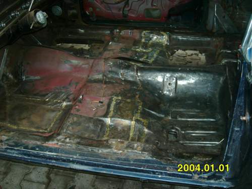

habe mir vor ca 2 Wochen was neues zugelegt. Wie oben steht ein Pontiac Bonneville Convertible aus dem Jahr 1967.
Ist zwar noch einiges dran zu machen, aber wenn er fertig ist wird er dafür gut entschädigen😁.

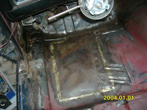

Ich bin im moment auf Ersatzteilsuche, suche so ziemlich alles was ich an Infos und Teile finden kann. Besonders Bodenbleche brauch ich, da der Wagen 3 Jahre lang nur in einem nicht ganz so dichtem Zelt rumgestanden ist. Kofferraumboden sieht auch nicht so toll aus.
Weiss jemand wo ich Ersatzbleche für sowas bekommen könnte?
Hat noch jemand unterlagen zu der Elektrik im Wagen? Es scheint zwar alles zu gehen, aber es liegen ein paar unbenutzte Stecker rum.
Da der Wagen so ziemlich alles über Unterdruck erledigt würde ich mich auch darüber freuen wenn mir da eventuell noch jemand Pläne zukommen lassen könnte, oder weiss wo man da was findet.

Ich hatte bis vor kurzem einen 68iger Bonneville. Von daher kann ich dir aus Erfahrung sagen, dass es sehr unwahrscheinlich ist, dass du irgendwo Reparaturbleche auftreiben kannst. Ist halt kein GTO oder Mustang, wo du alle Bleche nachkaufen kannst. Ich jedenfalls habe alles nachgebaut und eingeschweisst.

Benötige ja noch Bodenbleche, habe gemerkt dass die vom 67er Impala genau so aussehen, kann mir da jemand einen Tipp geben ob die passen? Suche auch noch nen Kofferraumboden.

Das schlimmste am Wagen ist der Rost, aber wohl mit auch das harmloseste nur, Zeitaufwendigste.

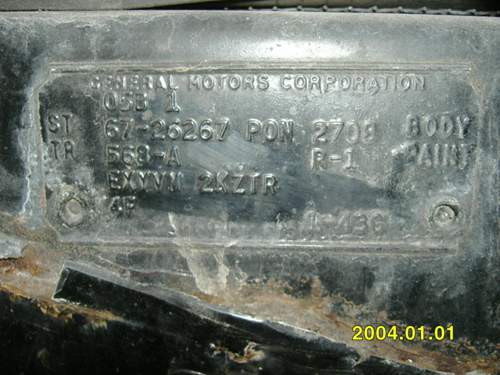

Hat noch jemand tipps zum Typenschild? Wie kriege ich da eventuell informationen Wie Motor, Ausstattung usw raus?

Auf Grund der späten Stunde hier eine Kurzantwort.
Die VIN, wichtig für weitere Antworten, findest du zum einen im Bereich der linken Vordertür (Pfosten, Tür), und zum anderen auf der Vorderseite des Motors auf der rechten Zylinderbank.
Der VIN am Motor folgen weiteren Ziffern/Buchstaben. Diese Kombination erklärt dann den Motor.
Die VIN alleine wäre aber auch interessant.
Von Deinem Wagen wurden insgesamt 8902 Stück gebaut.Die Basismotorisierung war ein 400 cu.in V8.
Mit Synchromeshgetriebe:333 PS bei 5000 U/min; Kompression: 8,6:1
Mit Turbo-Hydramaticgetriebe:325PS bei 4800 U/min; Kompression: 10,5:1
Von den PS-Zahlen kannst Du etwa 15-20% abziehen um auf einen "in etwa" DIN Wert zu kommen.
Der Vergaser war damals ein Carter AFB Modell 4243 S, Vierfach.
Falls Du noch mehr brauchst, melde Dich.
