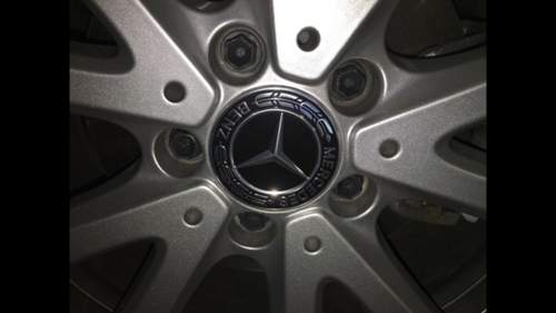

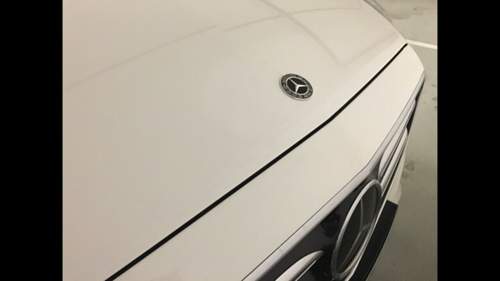

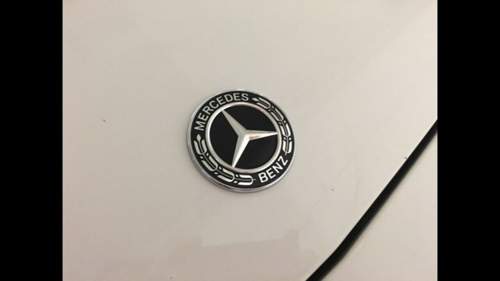

Ich habe das neue Emblem für meinen W213 besorgt. Samt den neuen Radnabenabdeckungen... das Haubenemblem kostet ca. 30 Euro und war beim E super leicht zu wechseln. Haube auf, zwei Nasen zusammen drücken und dann fliegt es schon raus... das neue passt nur in einer Stellung, ist damit immer gerade. Einfach von oben reindrücken. Die Nasen schieben sich zusammen, es macht Klack und die Feder drückt die Nasen unten wieder auseinander... das war es. Ihr müsst aber aufpassen. Nicht alle Embleme passen auf alle Autos... es kann sein, dass der GLC ein anderes Emblem hat (minimal höher oder flacher) als der E. Einfach mal bei Kunzmann Online Shop unter Mercedes-Benz und dann GLC schauen...

Hatte gerade die Motorhaube auf: man kommt NICHT von unten ran.
Bleibt dir Frage, wie man es von oben ohne die Haube zu verkratzen 'raus bekommt...
Felgen habe ich das Schwarze. Hätte dieses auch gerne auf Haube ohne grossen Aufwand... Habe auch Respekt vor dem Zerkratzen!

Die Langfinger hatte es schnell ab an meinem GLC und zwar mit einem Taschenmesser, unten rechts ist noch etwas davon zu sehen! Wird leider von dem Ersatz nicht ganz verdeckt :-(
