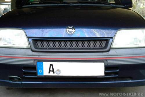

Themenstarteram 23. Dezember 2014 um 11:14
Ich war einkaufen :D
20141223-115228
Ich hab glaub noch ne komplette GSI Stossstange und eine Motorhaube vom GSI in Nova mit nem Kadett als Airbrush drauf...
Themenstarteram 23. Dezember 2014 um 11:40
Novablau bringt mir nichts, habe ja Perlblau. War sowieso Zufall, dass der Grill in der der passenden Farbe lackiert war. Weiß nur nicht, was auf der unteren Hälfte passiert ist. Der ist von Kamei, war das der Gleiche wie beim GSI?
Ne, sieht bestenfalls ähnlich aus. Die Kamai war auf meinem Cab. Die hab ich beim Verkauf mitgegeben..
Themenstarteram 23. Dezember 2014 um 13:06
Beim GSI ist der Kühlergrill doch fest in der Stoßstange verbaut, bei der Frisco Stoßstange kann man den Kühlergrill abnehmen. Habe ich ja gerade vorhin gemacht.
