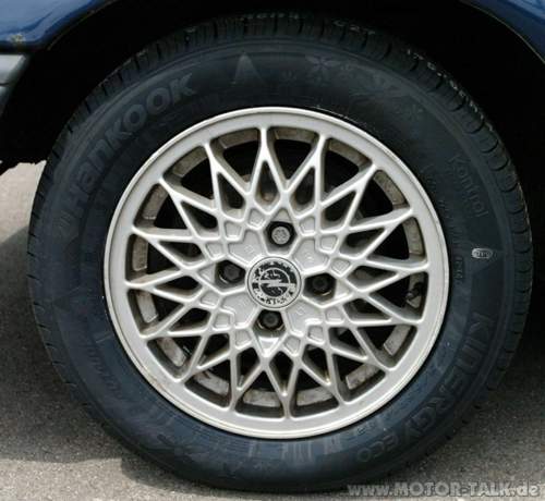

Bild 1: neue Sommerreifen 😁 Endlich kein Karosserieflattern mehr. DOT1214, neuer geht es kaum. Welche Bedeutung haben die Blüten auf der Reifenflanke? 😁
Oben links im Bild: eine frische Rostblüte auf dem Kotflügel...

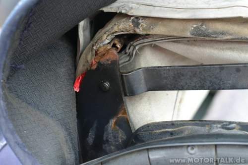

Habe mich heute um das Verdeckgestänge gekümmert. Die Gelenke erst mit WD40 eingesprüht, und etwas später mit Industrieschmierfett eingesprüht. Ich will nicht behaupten, dass ich das Verdeck nun mit einem Finger bewegen kann (brauche wohl auch neue Dämpfer), aber kein Vergleich zu vorher.
Bei der Gelegenheit musste ich aber feststellen, dass die Querstrebe oberhalb des Heckfensters auf der Beifahrerseite gebrochen ist. Zu sehen auf Bild 2. Bin mir da noch unschlüssig, ob ich das schweißen kann ohne das Verdeck abzubauen.

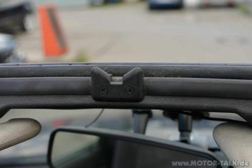

Des Weiteren habe ich mir das Verdeck nochmal etwas genauer angesehen. Dass es sich hier um ein VFL Verdeck handelt wusste ich ja schon, denn es hat nur fünf Schlaufen für die Persenning. Bild 3 zeigt die Befestigung in der Mitte des Frontscheibenrahmens. Die Bilder 4 und 5 zeigen vermutlich das dazu passende Gegenstück, welche sich aber leider außen an den Verdeckgriffen befinden. Bild 6 zeigt die Stelle, wo am Verdeck eine dieser Teile sein sollte.

Ja Georg wie ich schon bei Whatsapp sagte, das mit dem Nippel wird wohl der Grund sein warum dein dach vorn soweit absteht. Die Nippel sehen auch anders aus! Ich schraub meinen ab wenn ich das Dach getauscht habe und lasse ihn dir dann zukommen!
Das mit dem Gestänge würde ich schweissen. wird aber denke ich nur bedingt halten.

Stehen die Blüten vielleicht für Eco reifen ???? könnte ich mir vielleicht denken.
Da würde ich eher Blätter statt Blüten erwarten 😉

Die Frage ist eher, wo die mittlere Kerbe herkommt. Bei den ersten Verdecken (wie bei meinem von 1988) gab es die nicht. Mein Kadett hat dafür die passenden Gegenstücke zu den äusseren Nippeln. (Siehe Foto)

Nö wieso? Das Cabrio ist ein Facelift, deswegen nur eins in der Mitte. Das Verdeck ist Vorfacelift, deswegen zwei Stück außen. Ist ne nette Kombination, als Persenning habe ich ebenfalls eine vom Vorfacelift 😁
