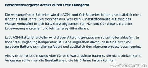

Bildschirmfoto-2014-07-02-um-19-25-27
Original geschrieben von Pahul
Zur Info:
Quelle?
Zur Info:
Ja, ist mir alles bekannt.

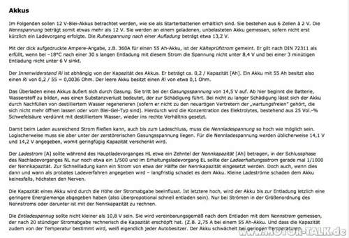

Hallo @ thermi0815,
zu deiner Frage nach der Quelle meines Text-Abschnittes:
Leider habe ich den Artikel noch nicht wiedergefunden -sonst hätte ich ihn hier gern verlinkt.
Die Google-Suchergebnisse zu technischen Fragen des Blei-Akku sind alle recht brauchbar und meist auch allgemeinverständlich geschrieben.
Das Grundproblem eines Blei-Akkus (auch in seinen Varianten (Gel - AGM - VRLA - usw.) bleibt immer sein sich ändernder Innen-Widerstand - besonders das ansteigen des Ri zum Ende seiner Nutzungsdauer ( meist 4 ... 6 Jahren)
http://www.elweb.info/projekte/dieterwerner/AKKU1A1.pdf
Hallo @ thermi0815,
Einmal gegoogelt und sofort gefunden:
Blei-Akkus, Ladegeräte und ihre Kennlinien
cu termi0815
Danke dir !
