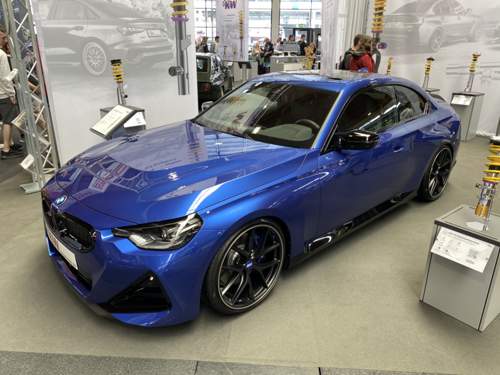

Mein M240i auf der Tuning World Bodensee, am Stand von KW / BBS
Sehr, sehr schön. Das Blau hat es mir angetan. Die Felgen passen 1000 %. Und vor allem ist der nicht so hochgebockt wie ein i4. Der Heckspoiler ist etwas zu groß. Aber das Auto sieht trotzen echt gut aus.

Vielen Dank, freut mich zu hören.

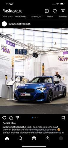

KW hat heute noch ein besseres Bild gepostet.
Das Blau ist einfach mega, bin sehr zufrieden mit der Farbe.
Micha
KW

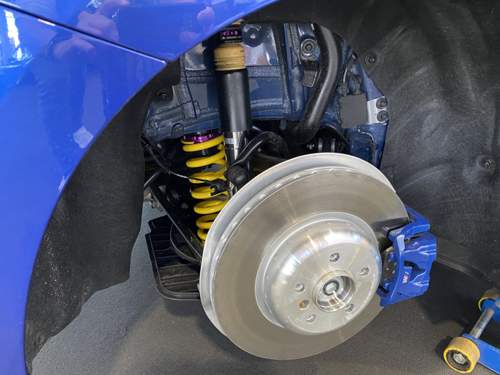

Zurück von der Tuning World Bodensee, das KW V3 fährt sich mega.
Bin jetzt schon richtig begeistert.
Auf dem zweiten Bild seht ihr die verbauten Felgen und Reifen Dimensionen.
Ich hab einfach mal alle Bilder von heute mit hoch geladen.
Micha

Für mich persönlich wären die Reifen, aus optischer Sicht zu flach und sind dem Fahrverhalten sicher nicht zuträglich. Zumal auch die vorderen 225er dem Untersteuern nicht gerade vorbeugen und 20mm schmaler, als die Original Optionsfelgen sind.

Die original Bereifung war bei meinem auch vorne 225 und hinten 255.
Selbst die 20Zoll M Performance Felgen aus dem Zubehör haben genau diese Reifenkombi wie ich die jetzt fahre drauf.

Stehen die Felgen nicht sehr über bei 225er Bereifung vorne mit einer 9,0J Felge?

Man muss beim M240i die 983M Felgen (1500€) zusammen mit dem M-Technik Paket (320€) ab Werk bestellen, dann bekommt man 245er vorne und Michelin PS4S, sonst nur 225er. Zu schmal für das hohe Gewicht (vorne).
Etwas größere Bremsen und mehr Kühlung gibt es dann mit dazu.
Mit 9" und 225er Reifen vorne, exteme Gefahr von Schäden an den Felgen vorne. Also gut aufpassen.
Die Neigung zum Untersteuern kommt nicht zwingend von der Reifenbreite sondern vorwiegend vom Sturz an den Achsen. Und der ist ab Werk konservativ ausgelegt. Heißt er hat vorn positiven Sturz \/ und hinten negativen /\ mit meistens noch mehr Reifenbreite (Mischbereifung) und somit hinten mehr Seitenführung als vorn.
Will man das Fahrzeug neutraler auslegen hilft es erstmal die MB gegen gleiche Reifenbreite ringsrum zu ersetzen. Ähnlich viel oder sogar mehr bringt es ein Fahrwerk mit verstellbaren Domlagern einzubauen und zB -2° Sturz an der VA einzustellen.
Ein 225er ist also nicht prinzipiell " zu schmal". Er überträgt eben einfach nur mit dem Serienfahrwerk nicht genügend Querkraft in Relation zur Hinterachse
