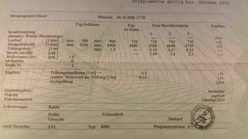

Wie hoch waren denn die Trübungswerte bei der AU?
@Dieselspitze schrieb am 20. Dezember 2018 um 15:59:53 Uhr:
Herzlichen Glückwunsch von meiner Seite!
Danke dir!🙂DerTrübungsmittelwert (H) bei meinem Auto betrug 0,35/m (i.O), die Trübungsbandbreite 0,08/m (i.O.).Die Solldaten meines Fahrzeutyps betragen max. 1,90 bzw . 0,5 /m

Erst einmal Glückwunsch zum TÜV.
Deine AU-Werte sind top - hast du mal neue Düsen rein gemacht?
LG
Habe gerade mal nachgesehen.
Im Oktober 2008 also vor gut 10 Jahren sahen meine Trübungswerte bei der AU auch sehr gut aus.
1. Gasstoß: 0,19
2. Gasstoß: 0,47
3. Gasstoß: 0,35
Interessant ist, dass damals der zulässige max. Trübungswert 1,9 betrug.
Heute sind es 2,5.
AU-Werte Oktober 2008

@aston3457: Die Düsen sind neu! Hatte sie im Frühjahr im Rahmen meiner prophylaktischen Motorteilüberholung verbauen lassen. Damals wurden auch eine neue Steuerkette samt Spanner, neue Hydrostößel, neue Dieselleitungen samt O-Ringen und ein neuer Keilrippenriemen und eine neue Batterie eingebaut.
@Dieselspitze: ? Laut Prüfprotokoll beträgt auch der heutige max.Wert 1,9!
