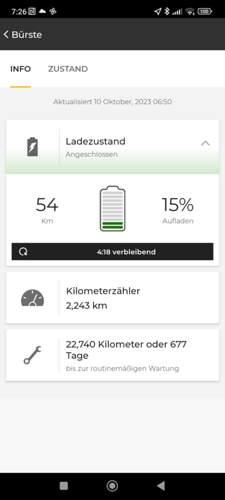

Angeblich soll ich 30 min mind. am Stück fahren das die App funktioniert. Kann mir das einer technisch erklären?
Das kannst du vergessen. Bei mir hat die App vom ersten Tag an funktioniert und dann wurde plötzlich der Standort und die Kilometer nicht mehr aktualisiert. Der Akku und die Reichweite wurde aber bis vor 2 Tagen noch angezeigt…ist jetzt aber auch ganz verschwunden.
Ich hatte auch erst Verbindungsschwierigkeiten mit der App. Ein Anruf beim Kundendienst hat dann aber scheinbar geholfen. Ich hab den Wagen eben zum Laden angesteckt und auf dem Telefon schaut das grade so aus. Bekomme auch Benachrichtigung wenn der dann voll aufgeladen ist usw.
