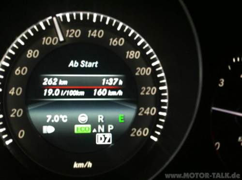

@BenzRules: ich wäre mit dem Vergleichen von Verbrauchswerten vorsichtig. Das hängt doch sehr von der persönlichen Fahrweise ab. Ich fahre einen E400, allerdings als T-Modell, und verbrauche laut KI im Schnitt 14,2 über die letzten 17.000km (der Schnitt ist die letzten Wochen erstaunlicherweise von 14,4 auf 14,2 gefallen - irgend etwas muss sich da geändert haben). Ich fahre bei freier AB gerne und auch lange am Stück schnell, aber vorausschauend, normale Beschleunigung (fast nur "E", nicht "S"😉 und selten Kickdown, viel Ausrollen und wenig Bremsen.
Von der Beschreibung Deiner Fahrweise ausgehend dürftest Du in ähnlichen Regionen landen und kaum über 500km Reichweite kommen (eher 400-450km bis zur Reserveleuchte, dann sind aber noch ca. 13 Liter im Tank).
Bei langen Vollgasstrecken auf einer wirklich freien und unbeschränkten AB liegt der Momentanverbrauch deutlich über 25 (mehr zeigt die Verbrauchsbalkenhistorie nicht an). Mit Geschwindigkeitsbeschränkungen dazwischen lande ich dann bei 19-20l (Bild "viel"😉. Auf einer etwas gefüllteren AB sinkt der Wert allerdings deutlich.
Es geht auch mit viel weniger (Bild "wenig"😉, das war aber in Österreich.
Ich finde den Motor super, aber Durchschnitt(!)swerte um die 10 sind für mich mit diesem Auto nicht erstrebenswert. Vielleicht habe ich auch ein Montagsmotor, der deutlich zu viel verbraucht...
Ich glaube auch, dass man mit einem aktuellen E500 bei ähnlicher Fahrweise nicht wirklich mehr verbraucht - der ist für seine Leistung wirklich sehr effizient.
Für einen "geringen" Verbrauch bei langen Vollgasstrecken ist ein Diesel allerdings deutlich besser geeignet.
Alles wie gesagt meine eigenen Erfahrungswerte, das mag bei Dir anders aussehen.

Moin, Sangsoni -
danke für die aussagefähigen Verbrauchsbilder!
Wahrscheinlich würde es bei meiner digitalen Fahrweise dann dazu kommen, bereits nach 450 km nachtanken zu müssen. Aber der Motor scheint schon geil zu sein! Allzeit weiterhin gute Fahrt!
Grüsse BenzRules
