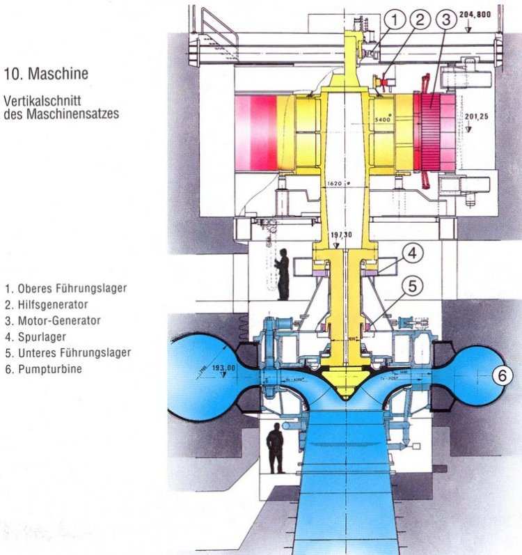

Da kann man auch hundert Millionen reinstecken, wenn man gegen die Grundgesetze der Physik angehen will wirds einfach nichts werden.
Bei einem großen Pumpspeicherkraftwerk braucht man sowohl eine Pumpe als auch eine Turbine.
Du hast keine Ahnung von nix !
--> Pumpenturbine Vianden
Gruß SRAM
@ SRAM
Ach nein, schon wieder eine Halbwahrheit aus einen Prospekt eines Herstellers, gepaart mit persönlichem.
Natürlich steht da nichts, dass das ein Kompromiss ist,
Natürlich nichts darüber, dass eine reinrassige Turbine einen besseren Wirkungsgrad hat als eine Pumpenturbine
Auch nicht, dass eine alleinige Pumpe besseren Wirkungsgrad hat.
Natürlich hast Du auch nichts über die klassische Bausweise von Pumpspeicherkraftwerken erwähnt.
Sowas steht in Fachbüchern.
Allerdings hat die Pumpenturbine einen Vorteil: Herstellung, Aufbau und Unterhaltung sind günstiger. Effizienz nicht.
(Jetzt bin ich auf den nächsten Glanzprospekt eines Herstellers gespannt (vielleicht über den CO2 Ausstoß eines Mercedes? prust))
Ich wusste dass Du in Chemie, Physik Mathematik, Elektrizität, Maschinenbau, Atomkraftwerksbau, Geschichte und Finanzwesen besser bist als die Anderen. Aber jetzt auch noch Wasserbau? Hut ab. Entweder neun Doktortitel oder von Natur aus neun mal klug.🙂
Obwohl, das mit deinen Google-Recherchen einige Male in die Hose gegangen ist. Studie abhängiges Institut, Berechnung Fixpreis, einige Statistiken und jetzt ein Firmenprospekt.
Eine Googlerecherche ist keine ausführliche Recherche, und selbst bei Wikipedia können manipulierte Texte und Daten stehen.
Das mit dem persönlichen Angriffen kenne ich aus der Politik. Die lernen das als "Totschlagargument" in Rhetorikkursen,
Aus einen Technikforum ist mir das neu. Ich zittiere Deine Worte der letzten Woche in mehreren Foren zu den verschiedensten Themen aus mehreren Fachbereichen: "..wenn ich immer wieder diesen Quatsch lesen muss...versuch hier bitte nicht andere zu verarschen... Quark... weil Du nicht rechnen kannst... geil, wo kriegst Du den Stoff den Du da einschmeißt... auf Dein Geschwalle eingehen ist sinnlos... das wär Perlen vor die Säue... Du hast keine Ahnung von nix...
Übrigens lag die Betonung meiner Argumentation darin, dass ich für meine 200 cbm Wasser und 20 m Wasserhöhe keine Pumpenturbine einsetzen kann (die aus dem Prospekt würde nicht in meinen Keller passen🙂🙂🙂).

Pumpenturbinen sind die normale, moderne Bauart:
http://www.schluchseewerk.de/index.php?id=184
http://www.vde.com/.../vattenfall.pdf
u.s.w.
Seit es Frequenzrichter gibt, ist eine Trennung nicht mehr notwendig.
Gruß SRAM
