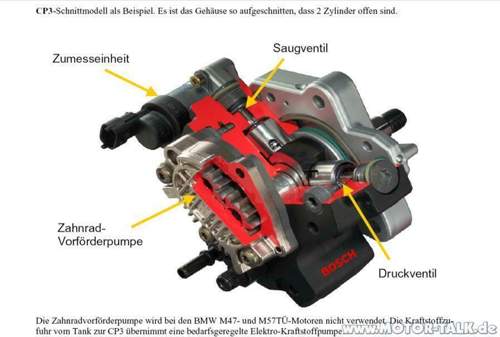

und das ist wieder falsch ... der y25dt (und m57) hat keine zahnradpumpe. es werden el. förderpumpen verwendet.
die wenigsten cp1 hochdruckpumpen haben eine zahnradpumpe ... bei den cp3 pumpen wie z.b. im m57tu wird zum teil eine zahnradpumpe als förderpumpe verwendet. beim 4 zyl. bmw allerdings wird auf die zahnradpumpe verzichtet ... wie es beim 6 zylinder aussieht weiss ich nicht auswendig.

Laut BMW-Informationen wird die Zahnradvorförderpumpe der CP3 weder beim Vierzylinder-M47- noch beim Sechszylinder-M57TU verwendet. In beiden Fällen kommen dazu elektr. Vorförderpumpen zum Einsatz.
Bosch-cp3
beim 6 zylinder motor war ich mir jetzt nicht sicher ... der 4 zylinder hat keine zahnradpumpe ... der 8 zylinder (ich glaube m67) hat neben den el. pumpen noch eine zahnradpumpe.
man kann leider nicht alles auswendig wissen ...
