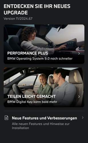

Bei mir für OS 9 im iX1 eDrive20 waren es 300 MB zum Herunterladen (von 11/2024.40 auf 11/2024.67).
Update wird aber natürlich erst heute Abend zu Hause installiert, wenn auch die Schlüssel in Reichweite wären... man weiß ja nie. 😛
Infos zu dem Update gibt es diese, siehe Bilder.
Updateinfo 11/2024.67
