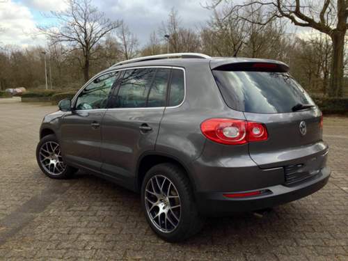

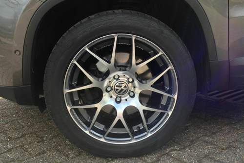

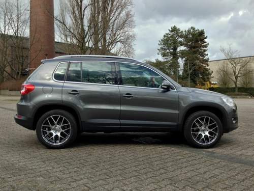

Ich hole den Thread noch mal aus der Versenkung, weil ich sehr lange ähnliche Überlegungen angestellt hatte, wie der TE.
Ursprünglich hatte mein Tiguan ab Werk die "New York", 7Jx18 ET 42mm, mit Reifengröße 235/50 R18 verbaut. Derer war ich nach 3 Sommern nun überdrüssig.
Lange habe ich hin und her überlegt, ob eine Felge 8,5x18 mit ET 35mm bei gleicher Reifendimension (welche ich aus Kostengründen übernehmen wollte) nicht (zu weit) aus dem Radkasten steht.
Nun, meine Sorgen waren unbegründet. Während die Räder vorne satt im Kasten stehen, ist in den hinteren Radkästen sogar noch Luft von ca. 5-10 mm bis zu den Aussenkanten. Hier wäre also noch Spielraum für Distanzscheiben, mir reicht es aber auch so 🙂

Hi Daniel, sind das RH NBU Race in schwarz/poliert? Ich hatte bis dato kein Vergleichsbild mit Tiguan gefunden ...
ja, das sind RH NBU Race, ET 35, allerdings nicht in schwarz, sondern in anthrazit/frontpoliert, was perfekt mit dem peppergrey des Tiguans korrespondiert. Sieht man sehr deutlich, wenn die Sonne scheint :-)
Die Felgen habe ich vor längerem mal an einem Gti gesehen und fand sie so klasse, dass ich mir dachte, dass Sie auch dem Tiguan gut stehen würden. Nun ja, ich habe den Wechsel nicht bereut, ganz im Gegenteil, ich finde sie passen supergut.
