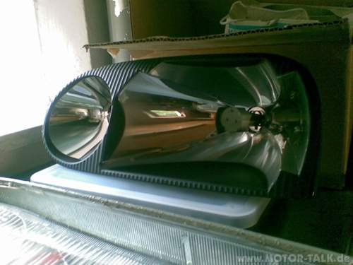

Das mit den Halterungen des Reflektors ist so eine Sache. Es sind 2 Stück pro Reflektor, über einen wird der Winkel verstellt, über den anderen die Höhe. Wenn man nun die Scheinwerfer einstellt und an diesen Dingern dreht, dann platzen sie gerne, weil das Gewinde verschmutzt ist von Innen. Sollte das passieren, kann man es ganz einfach wieder reparieren.
Scheinwerfer in den Backofen und erwärmen, dann raus nehmen und einfach das Glas vom Gehäuse trennen.
Nun Refkletor abdrehen und alles schön sauber machen. Neue Halterungen einsetzten und Reflektor wieder auf die Halterungen aufschrauben. Dazu unbedingt das Gewinde mit einer kleinen Bürste und WD-40 säubern, dann läufts auch beim Einstellen wie auf Butter. Die Halterungen der Einkammer-Scheinwerfer passen auch bei den Doppelkammer-Scheinis.
Im Anhang Reflektor der schwarzen Dokas.
