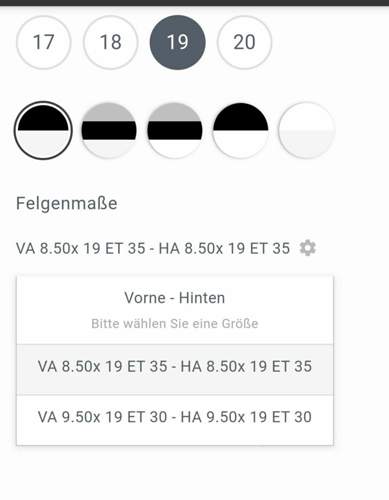

Möchte demnächst neue Felgen inkl. Reifen für meinen V2A W177 A250 bestellen.
Aber woher weiß ich welche ET etc. Ich brauche?
Habe mein Modell im Shop eingeben, aber kriege trtzodem 2 verschiedene Einpresstiefen und versch. Reifengrößen von 225/40 bis 250/40
Das was im COC steht gilt nur für Originalräder und ECE freigegebenen Räder !

Grüß dich Patrik.
Die unterschiedliche ET (30/35) resultiert aus der unterschiedlichen Felgenbereite (8.5/9,5).
Es sollten also theoretisch beide passen, wenn sie den passen/eintragungsfähig sind.
Tip: schau mal in die Bedienungsanleitung nach. Evtl. findet sich dort etwas, evtl. bei den AMG_Versionen. Ansonsten beim MB Händler oder TÜV/GTÜ/Dekra nachfragen, welche Reifen/Felgenkombination sie dir eintragen.
Auf jeden Fall erst nachfragen und dann erst bestellen - spart Geld und Ärger.

Moin.
ET 35 aufm 177 wird nix...
Orientiere dich an den Serienraddaten, diese stehen im CoC oder bei MB auf der Homepage, kann ich später auch mal verlinken.
Für dein FZG würde ich 225 oder maximal 235 empfeheln.
Die Felge in 7, 7.5 oder 8J breiter auf keinen Fall
Die ET der Serienfelgen kannst du grob geschätzt ca. 5mm unterschreiten ohne dass es Probleme bei der Eintragung gibt, bzw. gibts je nach Hersteller sogar was mit ABE

Hi.
Danke für deinen starken Beitrag,
anscheinend würde ich die Oxxi´s tatsächlich nicht drauf kriegen. Auf der Website wurden lediglich die Verfügbaren größen aufgelistet, als ich mich nach einer alternative umgeschaut habe, habe ich schnell gemerkt, dass ich die Oxxi´s nie im Leben drauf gekriegt hätte, vielen Dank für deine hinweise!
Sommerräder sind aktuell 17" ET 44 bei mir.
Habe mir dann die Sparco Felgen 18" rausgesucht und sind sogar noch Eintragungsfrei =)

Gute Entscheidung,
RKDS-Sensoren nicht vergessen...
Anbei noch der Link zu der MB Radfreigabe:
https://www.mercedes-benz.de/.../...tlimousine_BR_W177_N00_bis_N10.pdf
Das Serienrad hat 8x18 ET48,5
Meiner Meinung nach, alles richtig gemacht.
OEM ist Hankook verbaut, als MOE (RFT)
Vorsicht, die 8x18 ET48,5 sind dem A45 vorbehalten. Für die nicht-AMG Modelle ist es 7,5x18 ET49.
Trotzdem passt 8x18 ET48 aus dem Zubehör dann sehr gut.
Hier findest du einige Beispiele, falls du noch nicht bestellt hast.
https://www.motor-talk.de/.../...8-19-zollfuer-w177-a250-t6796921.html
8,5x19 mit ET 45 sind problemlos möglich und die 19er kommen optisch natürlich nochmal besser als die 18er.
