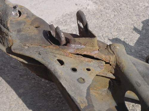

Liebe Gemeinde, als ich Anfang April beim Radwechsel war, machte mich der Monteur darauf aufmerksam, dass meine Reifen schräg abgefahren sind. Ich machte also mit meiner Werkstatt einen Termin zur Spureinstellung aus.Zwischenzeitlich sah ich in unserem Forum noch ein paar Bilder von rostbedingt abgerissenen Querlenkern, was gottseidank bei niedrigen Geschwindigkeiten passiert war. Die QL sahen äußerlich oft noch ganz gut aus - der Rost saß innen an den Schweißnähten, gerne reißen die rostgeschwächten QL dann im Bereich des Traggelenkes ab.
Bei mir war früher schon einmal der re QL bei 135 000 km ersetzt worden (Bordstein touchiert), der li war mit 391 000 km noch im Orignalzustand .Äußerlich waren beide weitgehend unauffällig, innen jedoch an den Schweißnähten stark angerostet, erwartungsgemäß li>re. Das sah man erst, wenn man mit einer starken Taschenlampe auf der Bühne von unten in das Loch im Korpus des QL hineingeleuchtet hatte. Mich überkam sofort ein mulmiges Gefühl - man weiß nie, wann eine verrostete Schweißnaht an einer hochbelasteten Stelle reißt! Wenn das passiert, ist bei hoher Geschwindigkeit sofort Feierabend - das Rad stellt sich quer, ist nicht mehr lenkbar und man fliegt ab in die Wallachei- keine Chance, auch für den besten Fahrer nicht!Also habe ich gleich nicht nur die unteren, sondern auch gleich die oberen QL vorne bestellen lassen, die aber nur wenig angerostet waren
Heute wurde alles verbaut mit neuen Buchsen und Gelenken von Lemförder. Lemförder war auch Erstausrüster des 210ers., Keine Meyle, Meyle HD ( reine Gummibuchsen, nicht gelgefüllt wie beim Original und bei Lemförder, dadurch rollt der Wagen härter ab), keine Febü - Bilstein oder gar den Schrott aus der Bucht!
Leider fiel dabei auf , dass eine Feder auch schon wieder ( nach 3 Jahren!) gebrochen war und der Stabilisator auch verrostet war - dazu noch ein Extra-Thread!
Die neuenQL wurden gleich mit Fett-auch von innen-konserviert. Objektiv merkte ich zwar keinen wes.Unterschied - aber ich fuhr doch entspannter und beruhigter anschließend über die Autobahn!😉😛

Hoppi, schnapp' dir mal bei Gelegenheit, wenn er wieder auf der Bühne steht, eine TASCHENLAMPE und leuchte mal in die unteren Querlenker hinein (von unten, in's Loch). Entweder weißt du dann, was als nächstes ansteht oder du kannst erstmal wieder tief durchatmen!😉😛😎
Habe ich schon gemacht - nach der Rostaktion. Mit Flexleuchte.
Sieht soweit weitestgehend blande aus und wurde - nach einer gewissen Rost-Traumatisierung - mit FluidFilm geflutet, bis es unten wieder raustropfte (in Taxiwerkstatt unter Anleitung des Betreibers).

Hallo Schima, meine QL waren bis fast 18 Jahre alt - da denke ich bei 391 000km neben Rost auch an Materialermüdung. Außerdem ist das eine saumäßige Arbeit - auch zeitlich, die Buchsen auszubauen, den QL zu strahlen, zu grundieren und zu lackieren und anschließend noch neue Buchsen einzupressen - ich mache das eh nicht selbst, warum soll ich das bezahlen?! Da kaufe ich lieber neues Material!

Leider - weil ich es vorher nicht wusste - und der Querlenker mir fast durchgebrochen ist

die Bilder vom Querlenkerbruch sind wirklich gravierend. Was man an Qualitaet alles eingespaart hat am W210 wird mit der Zeit lebensgefahrlich.
Ja ich weiss das der Austausch der Buchsen ne Sauarbeit ist, aber wenn ich mir die Nachbauteile, die heute auf dem Markt vorzufinden sind, unter die Lupe nehme, dann bekome ich ein mulmiges Gefuhl. Gerade bei relevanten Bauteilen sollte man nicht an der falschen Eckse sparen.(es gibt sehr billige QL auf dem freien Markt).

Schima, der HA-Träger rostet auch an typischen Stellen, in erster Linie an den Schweißnähten. AB hat vor einiger Zeit mal seinen ausgebauten und verrotteten HA- Träger hier gepostet- er hat dann noch einen gut erhaltenen und zusätzlich wiederaufbereiteten Träger verbaut. Das PROBLEM besteht darin, daß man den Träger im eingebauten Zustand nur eingeschränkt einsehen kann. Da meiner bereits 2 mal oberflächlich entrostet und konserviert worden ist ( es ist also kein " Schweizer Käse" 😉 ), brauche ich ihn im nächsten Frühjahr nicht auszutauschen. Es reicht, ihn zu strahlen, zu grundieren, zu lackieren und zu konservieren. Wenn sie ausgebaut sind, werde ich auch die hinteren Querlenker inspizieren und danach entscheiden, ob sie ausgetauscht oder aufbereitet werden . Lager , Buchsen und das ganze Streben-Gedöns werden eh erneuert.

So, gestern neuen Stabilisator ( war von innen verrostet!) sowie neue Koppelstangen und Gummilager erhalten. Waren noch die ersten! Unglaublich, und das nach 391 000 km!

Soviel zu "wirklich stabil" und "fast" verschleißfrei, bzw. langlebig 😰. Bei einem Muldenkipper vielleicht, aber nicht beim 210er 😠
