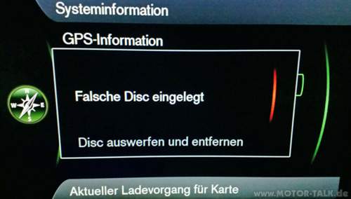

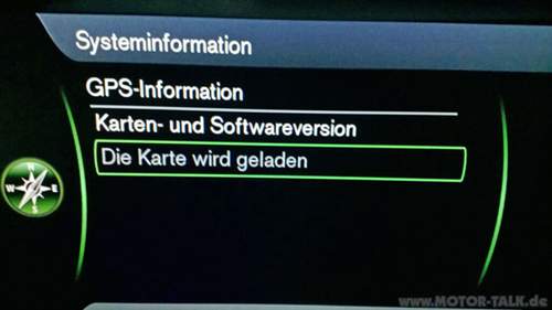

könnte einer, bei dem das Update durch ist, mal unter Systeminformationen schauen, ob da jetzt grau steht "Karte wird geladen"?
Bei mir war es so, dass er die 4. DVD mit Restzeit 13min auf einmal nicht mehr akzepierte und "falsche Disc eingelegt bitte entfernen" angezeigt hat.
Entfernt man jetzt die Disc, wartet 15min. und setzt sie wieder ein, kommt ganz kurz die Meldung, dass noch 13min. Restzeit fällig sind, aber dann sofort die Meldung, dass eine falsche DVD eingelegt sei.
Ich kann das Navi jetzt benutzen. Die Version V30.13.02 wird mir auch schon angezeigt. Kann es sein, dass das Update durchgelaufen ist und die Meldung einfach ein Fehler ist?

moin das hatte ich auch bei der 4. disk. hab die disk raus und und wieder rein ohne warten. klappte dann. bei mir war eine restzeit von 1:30 std. das feld war nicht grau unterlegt. einfach mal die disk abwischen.

Genauso ist es auch bei mir!
Leider hatte ich gestern nach dem Update keine Zeit mehr zum rumexperimentieren... 🙁
Bei mir gingen gestern die ersten drei CD's glatt durch, als ich die vierte eingeschoben hatte, kam die Meldung, dass eine Restlaufzeit von 0 (=Null) Minuten übrig sei. Ich habe daraufhin aber nichts getan.
Heute morgen, nach dem Start, kam dann die Meldung, dass die falsche CD eingelegt sei. Auch das Auswerfen und Wieder-Einlegen hat keine Änderung bewirkt.
Der Stand des Kartensystems ist V 30.13.02, das ist doch das "aktualisierte", oder spielt mir das Navisystem einen Streich?

Schau mal im Status. Steht da in grau "Karte wird geladen"?
Bei mir ja 🙁

Steht bei mir auch. Nur leider hatte ich diesen Abbruch am Ende der 4. DVD und "Karte wird geladen" als Status in den Systemeinstellungen.
Ob alles Ok ist, weiss ich nicht.
So sieht's bei mir aus:
- Status: Die Karte wird geladen
- Wenn ich die 4. DVD einlege: Falsche Disc eingelegt

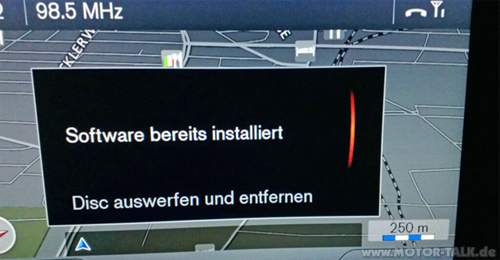

- Wenn ich die erste DVD einlege: Software bereits installiert
- SW Stand V30.13.02

Tu nochmal die dritte rein. Dann kommt bitte nächste disk, dann die vierte rein und dann sollte sie durchlaufen
