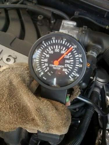

So, mal wieder ein Update von mir nach 177tkm auf Autogas mit dem VW 1.6 "BSE" : Zündkerzenwechsel mit Kompressionsmessung, Kerzen sehen alle gut aus (Abbrand ist aber im Vergleich zu den neuen deutlich sichtbar), Kompression auch:
Kompression kalt Zyl. 1-4 in bar: 12,9 13,1 14,1 11,6 (relativ zu 123110 km am 26.09.2015: -.2 +.3 +1.9 -2.3).
Die hohen ABweichungen an Zyl. 3 + 4 erkläre ich mir so, dass ich damals den Kompressionsprüfer auf Zyl. 3 nicht fest genug aufgeschraubt hatte und diesmal auf Zyl. 4 nicht.

Danke für die Info. Zündkerzen verschleißen beim BSE etwas mehr, da er eine Doppelzündspule hat die jeweils zwei Kerzen ansteuert. Eine Kerze zündet immer in den Auslasstakt.
Ciwa
@ciwa schrieb am 29. Mai 2018 um 13:01:35 Uhr:
Das machen auch die Opel- ZE..- Motoren. Ist wohl zur Reinigung der Kerze von Vorteil.
Der Zündfunke springt bei niedrigem Druck am Ende des Auslasstaktes bei geringerer
Spannung über und brennt dabei die Elektroden frei.
Das macht auch mein 3- Zylinder ohne Doppelspulen auch wenn er dazu jeden
einzelnen Zündvorgang berechnen muss.
Einen erhöten Kerzenverschleiss konnte ich nicht beobachten.
