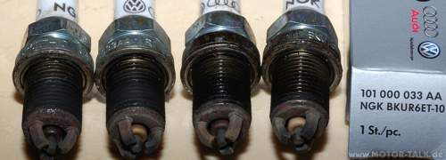

Mal wieder ein Update zum VW BSE Motor von mir:
habe gerade meine 2. Inspektion machen lassen, nach knapp 4 Jahren und knapp 59tkm.
Zur Sicherheit ließ ich die Kompression meines BSE mitmessen,und mir die alten Zündkerzen mitgeben.
Ergebnis: Kompression wie neu: 13.7/13.2/13.1/13.2 bar (Neuwert laut VW: 13 bar, Verschleißgrenze 7 Bar absolut bzw. 3 Bar Unterschied) und Zündkerzengesicht i.O. (siehe Bild).
Amortisation nach realen Kosten und Ersparnis zum jeweils aktuellen Benzinpreis wird also planmäßig wie vorausberechnet nach 60tkm und 4 Jahren erreicht sein, der Motor hat bisher keinerlei Schaden durch Gasbetrieb genommen ...
Zuendkerzen-nach59tkm-dsc-7800
Update: 4. Inspektion meines BSE nach 123tkm und knapp 8 Jahren. Die habe ich erstmals selbst gemacht. Zündkerzen sehen IMHO sogar besser aus als nach damals 59tkm: Elektroden alle hellgrau und Isolatoren hellbraun. Ich habe wieder die NGK Serienkerzen reingemacht. Mit HAZET 1849-9 Kerzenstecker-Abzieher + Zündkerzenschlüssel HAZET 4766-1 kein Problem, gemäß Etzolds "So wirds gemacht" musste ich nur die Stecker der Benzininjektoren Zyl. 1 und 4 abziehen, dann kommt man auch problemlos ohne Ansaugbrückenabbau an die inneren Kerzen.
Kompressionsmessung zeigt weiterhin gute Werte um 13 bar (kalt), lediglich die beiden inneren Zylinder haben etwas weniger, aber dort konnte ich meinen Komressionsprüfschlauch auch nicht richtig fest drehen.
Bis auf Ölverbrauch ca. 0.4l/tkm gibts nichts negatives zu berichten, die BRC Gasanlage läuft problemlos.
Auch die anderen BSE Fahrer hier klagen nicht: Yves1979 hat die 177tkm voll gemacht, michael60 die 241tkm und stenzle ist bei 286tkm (aber beide hier nicht mehr aktiv).
Zuendkerzen-bse-123tkm-20150926
