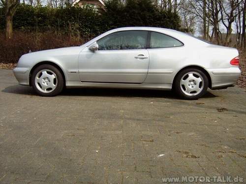

habe gestern neue Federn an der Vorderachse einbauen lassen.
Nun sieht das aber sehr hoch aus vorne . D.h. Oberkante Reifen zu Unterkante Korflügel erscheint der Abstand zu groß.
Hat vielleicht jemand ein seitliches Foto von einem unverbauten CLK hier eingestellt? Ich hab schon gesucht... viele Bilder gefunden - aber ich weiß ja nicht ob der Wagen da tiefergelegt ist.

Welche Federn hast du eingebaut?Tieferlegungsfedern oder Serie?Cabrio oder Coupe?
Weisst du vielleicht welche Federgummis dein Auto vorne hat?
Bei Tieferlegungsfedern ist eine Gewisse Zeit notwendig bis die sich "einsetzen".

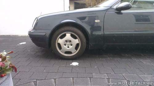

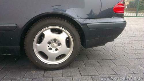

Hab mal kurz ein Bild von meinem gemacht. Ist ein 320er mit Seriendämpfern und Serienfedern.
Vielleicht hilft es dir ja 😉

Hoehe-vorne
Und nochmal hinten...
Hoehe-hinten

Hallo Blackone und silver,
zunächst herzlichen Dank für die Bilder ! 🙂
Was mich etwas beruhigt, dass der Abstand Reifenoberkante zum Radausschnitt bei Dir auch hinten kleiner ist als vorne. Das hatte mich bei meinem jetzt irritiert. Die hatten ja vor zwei Jahren mit den falschen Federn meinen CLK vorne tiefer gelegt. Leider mit den bekannten Problemen - beim Einlenken in eine Kurve zieht sich die Lenkung ab einem bestimmten Einschlagwinkel deutlich in den Lenkeinschlag bis zum Anschlag.

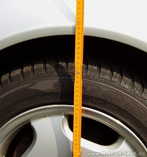

Mein 320´er brauchte letztes Jahr beim TÜV neue Federn vorne weil ein gebrochen war (ist mir gar nicht aufgefallen…).
Hab mir gedacht das die neuen wohl mehr Vorspannung haben als die alten Federn (280000Km) und hab bei der Gelegenheit gleich flachere Gummiauflagen eingebaut. War eine gute Idee ! Da er vorher mir auch vorne höher vorkam als hinten passte das dann auch.
Sieht jetzt recht passend aus. Nicht zu tief.

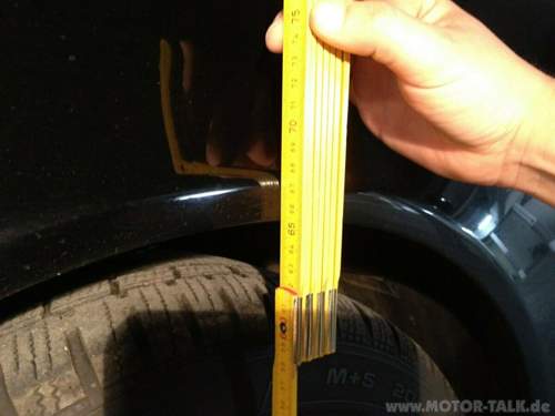

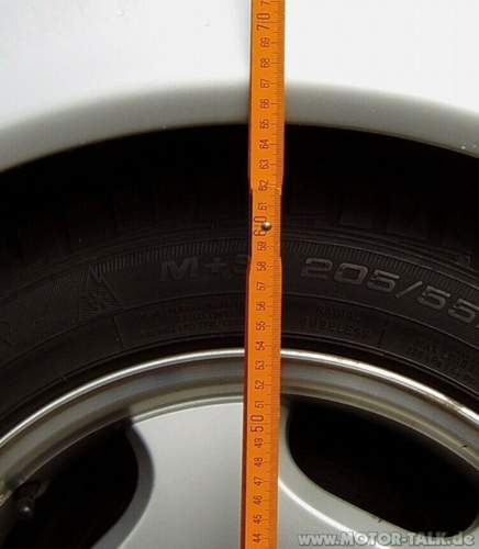

Ich hab sogar noch ein Foto mit Zollstock VOR dem Wechsel. Finde ich evtl noch…
sveN

Die Idee mit dem Zollstock ist auch gut - werde ich bei meinen Fotos dann auch sofort machen.

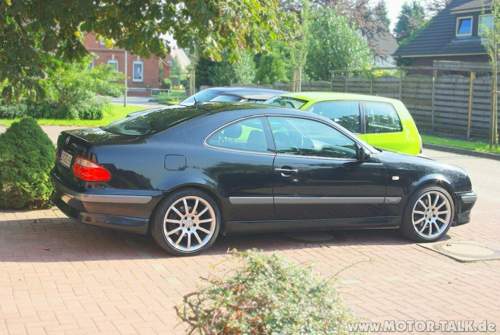

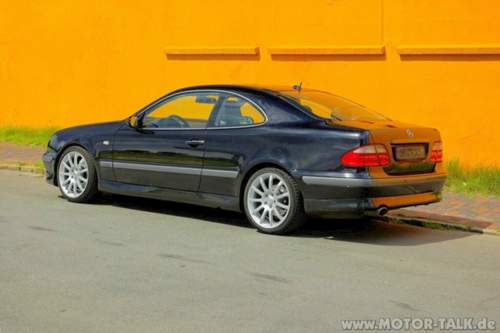

Ich hab das Foto gefunden. Dazu noch eins vor und nach dem Wechsel zum Vergleich. (hab die Fotos etwas aufgehellt damit man es besser erkennt. Sind also KEINE Tieferlegungsfedern, alles wie bei Erstausrüstung. Die hinteren werden evtl bald folgen da diese sich schon gesetzt haben da ich seit ca 150000Km einen 85Liter Gastank spazieren fahre. Bin bei 295000Km und da dürfen die evtl mal neu…
Das Bild vor der orangenen Wand ist NACH dem Wechsel.
1-1-felge-fertig-2012-07-29-14-16-29-arbeitskopie-2
1-fahrzeughoehe-vor-federtausch2012
1-hafen-leer-2011-09-2513-16-35-arbeitskopie-3

Hast Du das dritte Bild geguckt?

Solltest Du dann bei Deinem natürlich anpassen, da da evtl andere Federn (Farbmarkierungen) und Gummiteller verbaut sind.
Meiner ist der 320´er Elegance und je nach Ausstattung weichen die natürlich ab.
Ich vermute das ich bald mal hinten auch neue einbaue. Wie dick die Gummiteller dann sein müssen wird sich zeigen.
Ich bin soweit zufrieden, ist kein Rennwagen. Hauptsache alles funktioniert und sieht einigermassen gut aus.
Ich denke mal das er darauf hinaus will das auf Bild drei der Wagen sozusagen im ausliefrungszustand dateht, vorderer abstand vom Reifen zum Korflüger grösser als der abstand des hinteren reifen zum hinteren Kotflügel, was ja auch so beabsichtigt ist da die VA gelenkt ist und die HA nicht.
Auf bild eins hat er den Abstand zwischen Vorderrad und Kotflügel verringert wodurch er einen Keil erzeugt hat aber die abstände gleich aussehen.
Wenn dich deine höhe stört kleinere Gummies verbauen oder hol dir ein schraubfuhrwerk und dann kannst du deine Höhe individuell einstellen obwohl das mit den gummies auch relativ gut hinhaut und relativ Preisgünstig ist.
