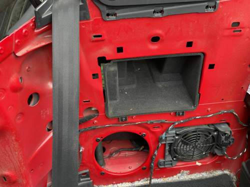

Bei mir waren beim Roadster die Ablaufschläuche zu, das Wasser stand hoch in den Schalen und ich habe mir mehrfach einen abgebrochen, mit langen Kabelbindern mal durchzustechen. Nichts zu machen und bei Gewitterregen hatte ich unter dem Beifahrersitz wunderbare Schimmelkulturen.
Ich habe daher die Arbeit nicht mehr gescheut, die Schläuche rauszunehmen und zu begutachten. Dazu muss Die Abdeckung der Kunststoffrückwand oben um die Bügel weg und die Kunststoffrückwände raus. Das ist nicht so schwer, wie es sich anhört. Wenn vorhanden, muss man die Basslautsprecher abschrauben und sieht dahinter die Schläuche (Fotos..)

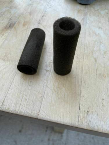

Jetzt der Grund, warum ich das hier poste: Hat jemand schon mal in den Schläuchen diese Schaumstoffrollen gesehen? Die waren total zusammengeknüllt und versifft und der Grund, warum sich das so gestaut hat. Ich habe sie jetzt einfach rausgenommen und die Schläuche ohne diese Dinger wieder eingebaut.
Mein Roadster ist Baujahr 2007 und seit 2016 bei mir, die Schläuche hatten aber einen nicht mehr genau lesbaren Datumsaufdruck von später.. 2009, wenn ich mich nicht täusche. Offensichtlich schon mal getauscht (da gab es doch diese Aktion).
Kennt das jemand? Kann das so bleiben?

Da hat sich zwischen 2007 und 2013 nichts geändert. Die Wasserfangwanne hat ab 3/2008 einen anderen Indexbuchstaben, der Schlauch ist identisch.
Das Gemüffel hat drastisch nachgelassen, ich habe auf dem Teppichboden, als er pupstrocken war, Polsterreiniger aufgesprüht und dann gut abgesaugt. Bisschen dumpf ist es im Cabrio ja immer bei Feuchtigkeit.
Nachdem ich die beschriebenen Rollen aus den Schläuchen geworfen habe, hat es sich nie wieder gestaut. Allerdings ist das Abrollgeräusch der Reifen etwas lauter im Innenraum wahrzunehmen.

Ja, die Wand geht genau so raus. Erst die Abdeckung um die Bügel herum hoch und dann die Abdeckungen hinter den Sitzen nach vorne. Alles geclipst.
